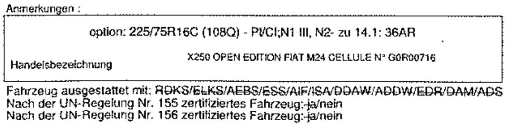

Beiträge: 5830
CHALLANGER Trigano F14 auf FIAT Ducato 8 Light Chassis
"Du kennst Dich doch mit Reifen aus; kannste mir Winterräder für mein neues WoMo besorgen?"
Welchen Lochkreis, resp. welches Fahrwerk hat das WoMo wirklich mit ./. ohne RDKS :?:
https://www.reisemobile-challenger.de/modell/x250/
Daten lt. CoC:
Fabrikmarke: CHALLANGER
Typ: Trigano F14
Bezeichnung: X250
Variante: GTBAU
Version: ABCS1
Fahrzeugklasse: M1 Autocaravane >2500kg
Herstellung: 11/23
35. Reifen-/Radkombi: 225/75R16CP (108Q) / 6J16-68 / C
52. Anmerkungen:
324 M272 EZ 03/16 H2L2 + LANDIRENZO 8tkm
