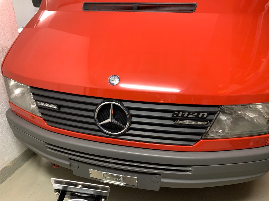

ist zwar der ältere Sprinter, aber das sollte bei deinem auch gehen: Osram TFL, ganz einfach neben den Scheinwerfern verkabelt. Schweizer MFK kein Problem. Gruss, Peter

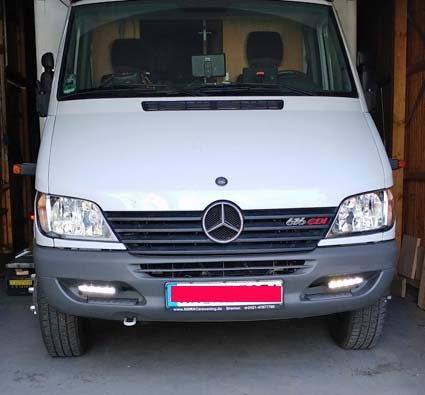

joethesprinter
Beiträge: 1785
Wohnort: Südbrandenburg
Re: Led Tagfahrlicht nachrüsten Sprinter 903 Bj 2005
Beitrag von joethesprinter »
Ich habe sie unten in den Schlitzen der Stoßstange mit Kabelbindern befestigt.
Allerdings sind sie so formal zu dicht zusammen.
zizibusi
Beiträge: 59
Registriert: 15 Nov 2021 13:32
Beitrag von zizibusi »
MFK (Schweiz) prüft den Abstand von min. 60cm. Daher habe ich sie im Grill. War einfacher zu verkabeln und ist einfach abzubauen, wenn der Grill raus muss.
