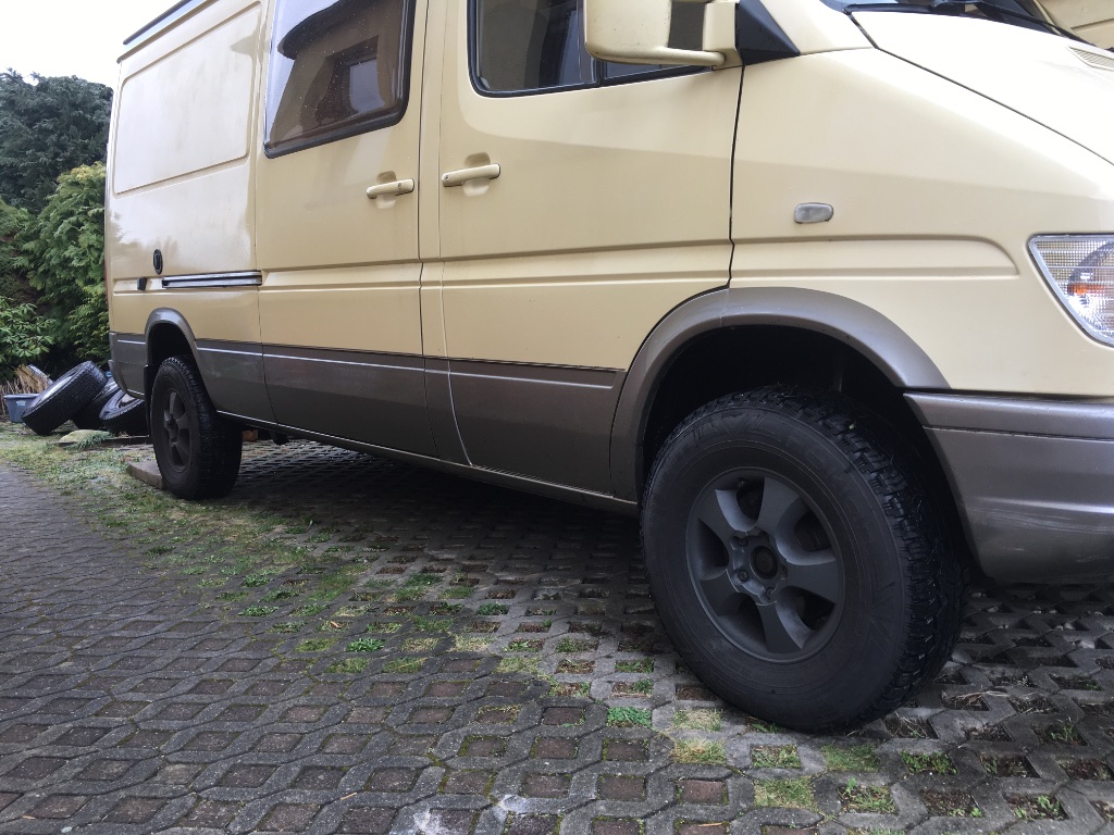

Auf dem Urlaubsbild am Meer sieht man wie er vorher nur mit geänderter Blattfeder vorn und hinten 3 fach Blattfeder da stand. Das 3. Bild ist die Ausgangssituation mit Serienmäßigen einfachen Blattfedern!
Re: Höherlegung/Umbereifung Vorderachse 903 ein Bericht...
das sieht viel besser aus als vorher. Hat sich demnach gelohnt.
