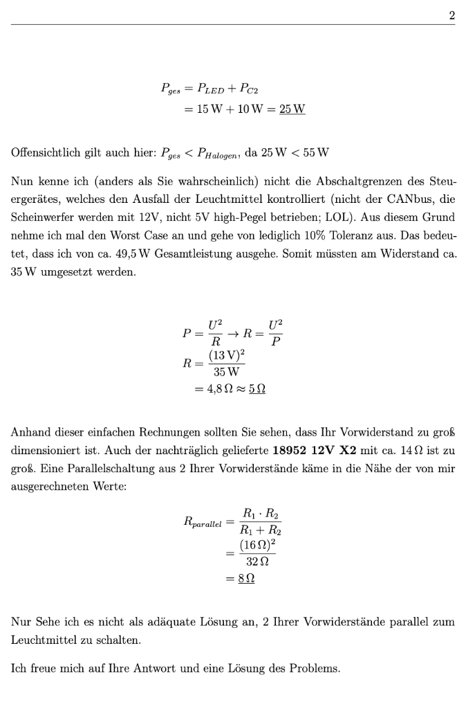

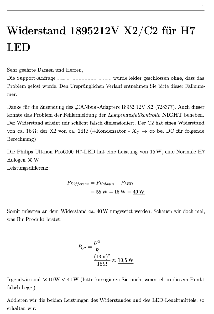

Nachdem meine erste Supportanfrage bei Philips auch kommentarlos geschlossen wurde, hakte ich in einem zweiten Ticket noch einmal nach, denn auch die von Philips gelieferten LAÜG ..X2 (R ≈ 14Ω) konnten die Warnmeldung im KI selbstverständlich nicht beseitigen. nach einigem hin und her erhielt ich folgende Antwort, die mich etwas sprachlos zurücklässt:
"Sehr geehrter Herr Sucram, Wir haben unsere Lampe im Sprinter getestet und durch die Verwendung von 2 Canbus für jede Lichtfunktion keine Fehlerwarnung im Armaturenbrett erhalten. Wir empfehlen die Verwendung unserer neuesten Version der Canbus-LED CANBUS H7 18952 12V X2 Sollten Sie noch weitere Fragen oder Anmerkungen haben, können Sie uns natürlich gerne jederzeit wieder kontaktieren. Mit freundlichen Grüßen Mitarbeiter Philips Automotive"
In der Kompatibilitätsliste ist selbstverständlich nichts davon geschrieben, dass sie 2 ihrer Adapter empfehlen.
PS War der "Adapterring P" eigentlich nur für das Fernlicht oder auch für das Abblendlicht vorgesehen?

Das hatte ich dort auch schon mehrfach angemerkt. Auch hatte ich eine komplette PDF mit Berechnungen hochgeladen, die geflissen ignoriert wurde.
Dass es bei den Usern hier nicht funktioniert wissen wir ja nun. Gibt es denn wen, bei dem es tatsächlich funktioniert oder kennt jemand einen, der einen kennt(…) bei dem es tatsächlich funktioniert?

Vermutlich gibt es niemanden, bei dem es funktioniert, es sei denn er hätte selbst gebastelt.
Mit 14 Ohm der Original Adapter kann es nicht gehen.
Mit 2 davon pro Lampe, also 7 Ohm, kann es gehen oder auch nicht.
Mit meinem 8 Ohm geht es bei mir, bei anderen aber anscheinend nicht.
Mit 6 Ohm würde es vermutlich sicher gehen.
Die Grenze scheint also zwischen 6 und 8 Ohm zu liegen.
Wenn es mit je 2 Philips Adaptern sicher gehen würde, könnte man ja noch darüber nachdenken, 8 von den Dingern zu verbauen, wenn man sich das antun will.
Da das aber anscheinend auch nicht sicher ist, bleibt nur basteln oder warten.

Ich hatte mal mit ein paar sehr gerundeten Werten und ganz groben Annahmen gerechnet. Ich muss gestehen, dass ich beim Schreiben dieser Datei im Anhang schon leicht angenervt war, da der Hersteller keine Lösung liefern konnte und ein unfertiges Produkt auf den Markt haut. Falls es wen interessiert sind hier die Bilder.
Ich kann irgendwie keine PDF hochladen. Falls die jemand gern hätte, einfach bescheid sagen.
