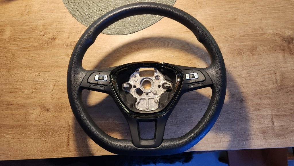

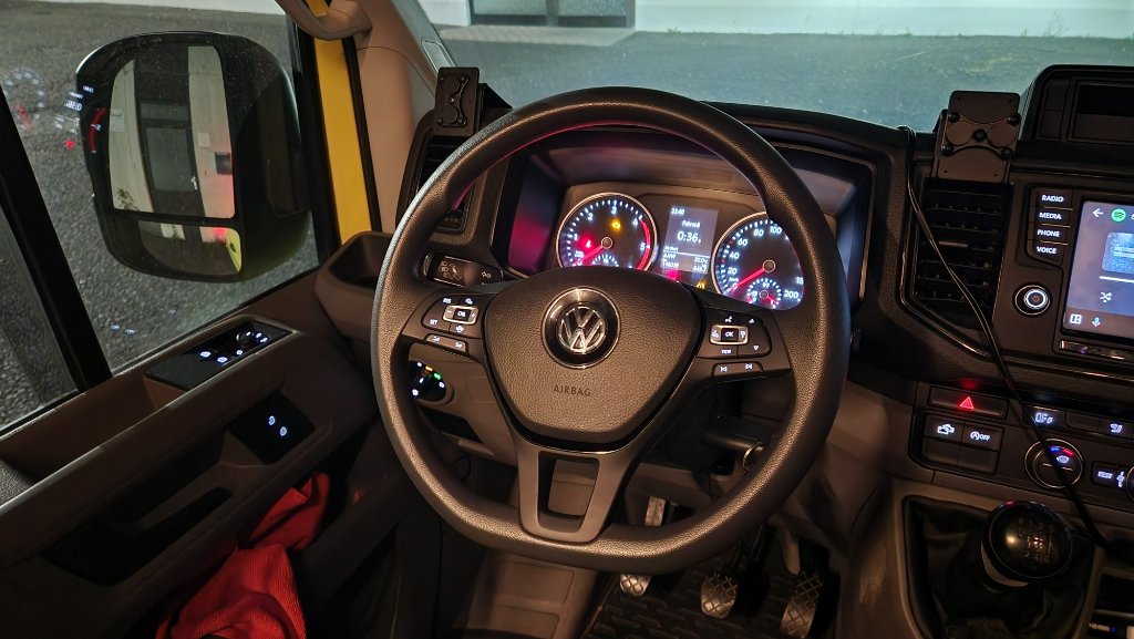

Bei mir hat es jetzt Problemfrei mit dem Freischaltgerät der Firma Jestex funktioniert. Ich hatte zum Glück vom Werk schon ein Multifunktionslenkrad sowie alle notwenigen Leitungen, daher konnte auch sehr einfach der Tempmat über das Lenkrad nachgerüstet werden. Ohne Lenkradtasten vom Werk ist das ganze deutlich aufwendiger. Das Modul von Jestex wird einfach am CAN-Gateway angebracht und danach im Motorsteuergerät freigschaltet, es ersetzt die Freischaltung durch VW.
Kosten:
Lenkradtasten mit Rahmen (gebraucht) vom Golf 7 o.ä.: 75€
Einbau der Tasten vom Fachmann: 30€
Gaspedal von Wibutec: 80€
Freischaltungsgerät von Jestex: 140€
Finde ich einen fairen Preis. Und mit der hochglanz Blende vom Golf auch etwas hübsscher ;)
