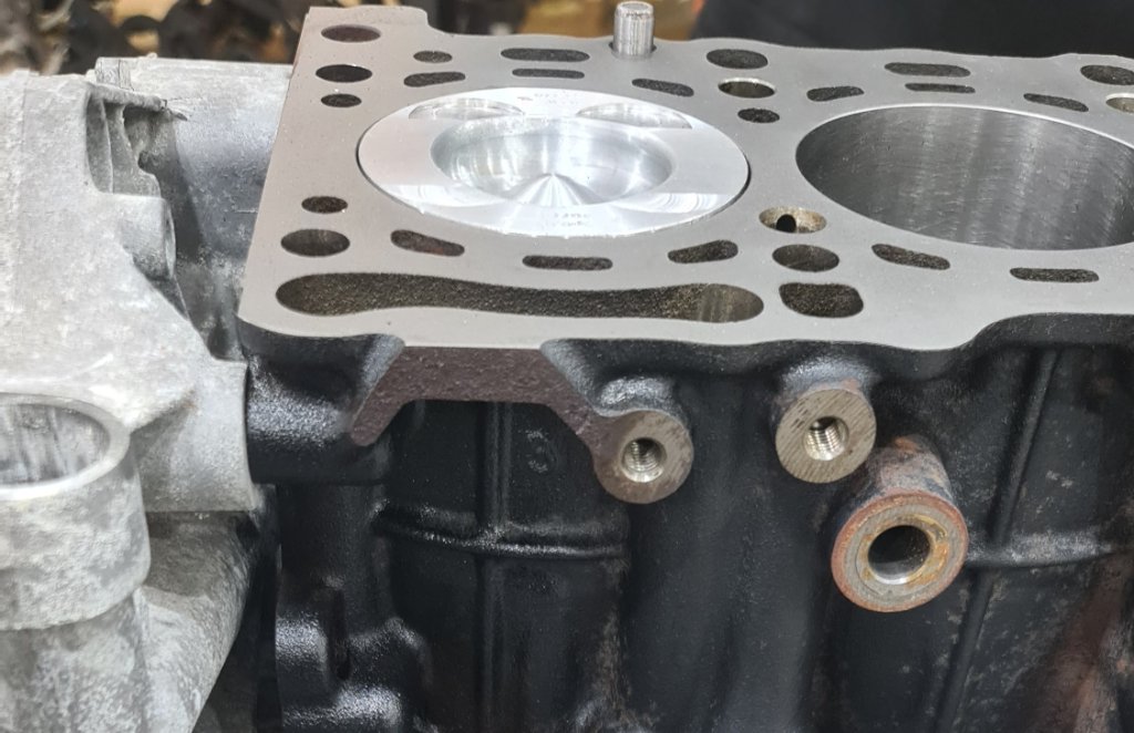

Habe zwar schon mal geschrieben, aber warum kümmert sich keiner um die Mechanik? 1 und 4 er Injektor im oberen Toleranzbereich - warum? Weil der 2te Zylinder evtl. Probleme macht und die anderen versuchen es auszugleichen.
Wenn die Injektoren alle draußen waren, wäre es doch ein leichtes zu prüfen ob die Pleuel verbogen sind oder nicht.

Wenn eines oder mehrere der Pleuel verbogen sein sollten, stellen sich für mich folgende Fragen:Wenn die Injektoren alle draußen waren, wäre es doch ein leichtes zu prüfen ob die Pleuel verbogen sind oder nicht
- Warum tritt das Problem dann nur sporadisch auf?
- Warum tritt das Problem dann nur einem bestimmten Drehzahlbereich auf?
Ich kenne das nur so , wenn ein Pleuel einen auf´s Dach bekommen hat, habe ich immer einen schlechteren Motorlauf, nicht nur sporadisch.
Außerdem wurde es nach meinem Verstädnnis " OT Pruefung waere schon bei der steuerkettenpruefung erfolgt, das Ergebnis war ja, dass das passen wuerde..." schon geprüft, wenn ich allerdings auch diese Aussage als unbefriedigend empfinde...frei nach dem Motto "passt schon"...

Es gibt dazu keine vorgegebene Prüfanweisung. 100%ig kann man wirklich nur machen wenn der Kopf abgebaut ist.JanN hat geschrieben: 03 Nov 2023 16:26 ...@Fachmann schreib doch bitte mal konkret, wie das geprüft werden sollte, so dass das als konkreter Auftrag an eine Werkstatt gegeben werden kann.
ABER... Man kann sich eine Vorrichtung bauen (hatte ich mal)
mit einem Winkeleisen und 2 Schrauben die in die Injektoren Befestungslöcher geschraubt werden (dadurch kann man die Höhe sauber einstellen). Gemessen wird dann von diesem Eisen aus dann mit einem Schweißdraht z.B.
Ist zwar nicht sehr genau, wenn aber eine Abweichung von 1-2 mm vorhanden ist, sieht man es gleich.
