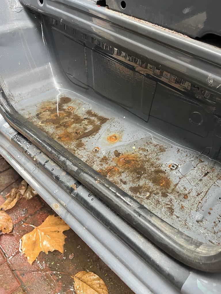

Hat jemand eine Idee wieso unser Sprinter unter der Trittstufe an der Fahrerseite nass ist wir haben geschaut er ist hinter dem Fahrersitz auch Nass

Das würde mich auch interessieren. Mir ist auch aufgefallen dass es im Fußraum vor dem Fahrersitz und und im Tritt oft feucht ist.
Beiträge: 3071
Re: Rost an der Fahrerseite
Abläufe in Blech der Teittstufe dicht.
Und wenn hinterm Fahrersitz nass ist vermutlich auch irgendwo oberhalb der äußeren Beplankung:
Dreieck außen vor dem Spiegel, dann läuft es die ASäule runter in den Fussraum oder ein evtl. vorhandener Dachdurchbruch (Solar/Dachlucke)

Eher richtig ärgerlich...
Es gibt dort nur einen Ablauf , der sich hinten befindet.
Ist dieser zu dann kann nichts mehr ablaufen und staut sich dort.
Das sollte aber eigentlich bekannt sein, dass man da bei den Sprintern und Craftern mal ab und zu schaut wie es dort aussieht :wink:
Ist ja schnell gemacht die Verkleidung da runterzunehmen....

Was heißt er befindet sich hinten?
Wo ist er denn genau?

ging eher um den letzten Post... weniger um das Fach.
Der Ablauf sitzt in der Einstiegsstufe richtung heck an der tiefsten Stelle.
Das sollte zu finden sein.

Achso ja der Ablauf ist frei habe gehört die Dichtung der Tür soll nicht so gut sein und das man die ablauflöcher größer bohren soll nur die Frage ist wieso ist es hinter dem Sitz auch nass
Beiträge: 3071
Das wird wie schon geschrieben von weiter oben kommen. Dachlucke, Solardurchführung, Front oder Seitwnscheibe Undicht. Evtl auch von der A Säule.
