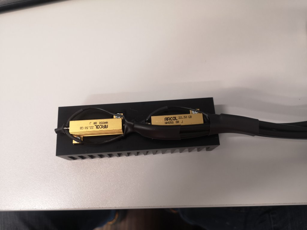

Widerstände auf Kühlkörper.
Die Philips Original Teile habe ich als Organspender für die Anschlusskabel verwendet.
Befestigung mit Kabelbindern auf der Beifahrerseite durch vorhandene Bohrungen.
Auf der Faherseite gibt es auch einen schönen Platz.
Leider ist auf meinen fachmännischen Fotos nicht viel zu erkennen.
Hauptsache, es funktioniert nun endlich.
Und das tut es.

Ich habe mittlerweile auch eine längere Probefahrt mit 8 Ohm :lol: gemacht. Es kam auch keine verspätete Fehlermeldung.
Meine Kühlkörper sind 100 x 50 x 50 mm, da ist kein Lüfter nötig. Auch im Langzeittest am Labornetzgerät bleibt die Temperatur moderat.
Wenn Du das im Scheinwerfer einbaust kann es natürlich anders sein.

Ich wollte wie du 2 Widerstände auf einen Kühlkörper montieren und den auf Mindestmaß verkleinern, daher der Lüfter. Außerdem verspreche ich mir davon eine bessere Verteilung der Wärme im Scheinwerfergehäuse...
Aber Vielen Dank für deine Tests und Rückmeldungen, nach sichten der Ebay Angebote hätte ich fast 6 oder 6.8 ohm genommen und damit unnötig Leistung verbraten

Der Widerstand für das Fernlicht verbrät ja auch nur vergleichsweise selten, außer man fährt nachts in der Wüste. Damit werden ja meistens nur ca. 22 Watt umgesetzt.
Und nachts in der Wüste ist es wiederum sehr kalt, da passt das schon.
Rainer
