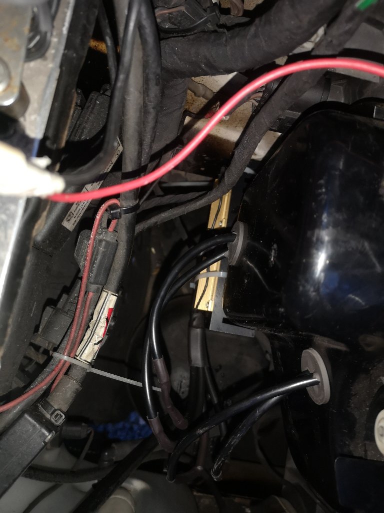

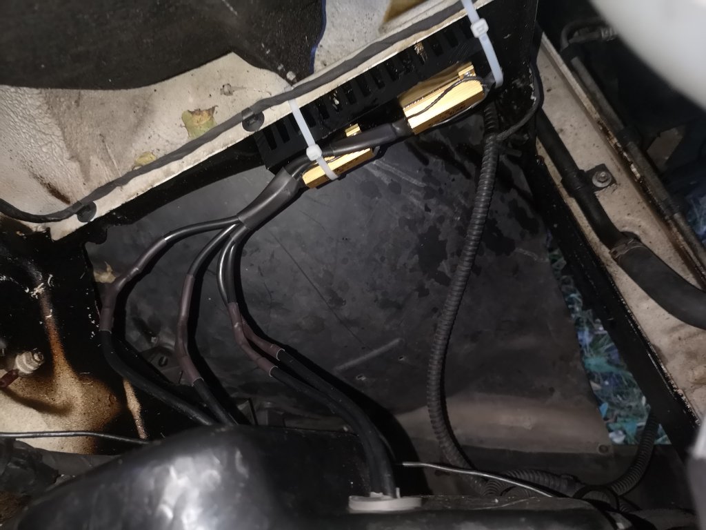

Re: LED-Scheinwerfer statt H7 nachrüsten
Widerstände auf Kühlkörper.
Die Philips Original Teile habe ich als Organspender für die Anschlusskabel verwendet. Befestigung mit Kabelbindern auf der Beifahrerseite durch vorhandene Bohrungen.
Auf der Faherseite gibt es auch einen schönen Platz.
Leider ist auf meinen fachmännischen Fotos nicht viel zu erkennen.
Hauptsache, es funktioniert nun endlich.
Und das tut es.
Und das tut es.
