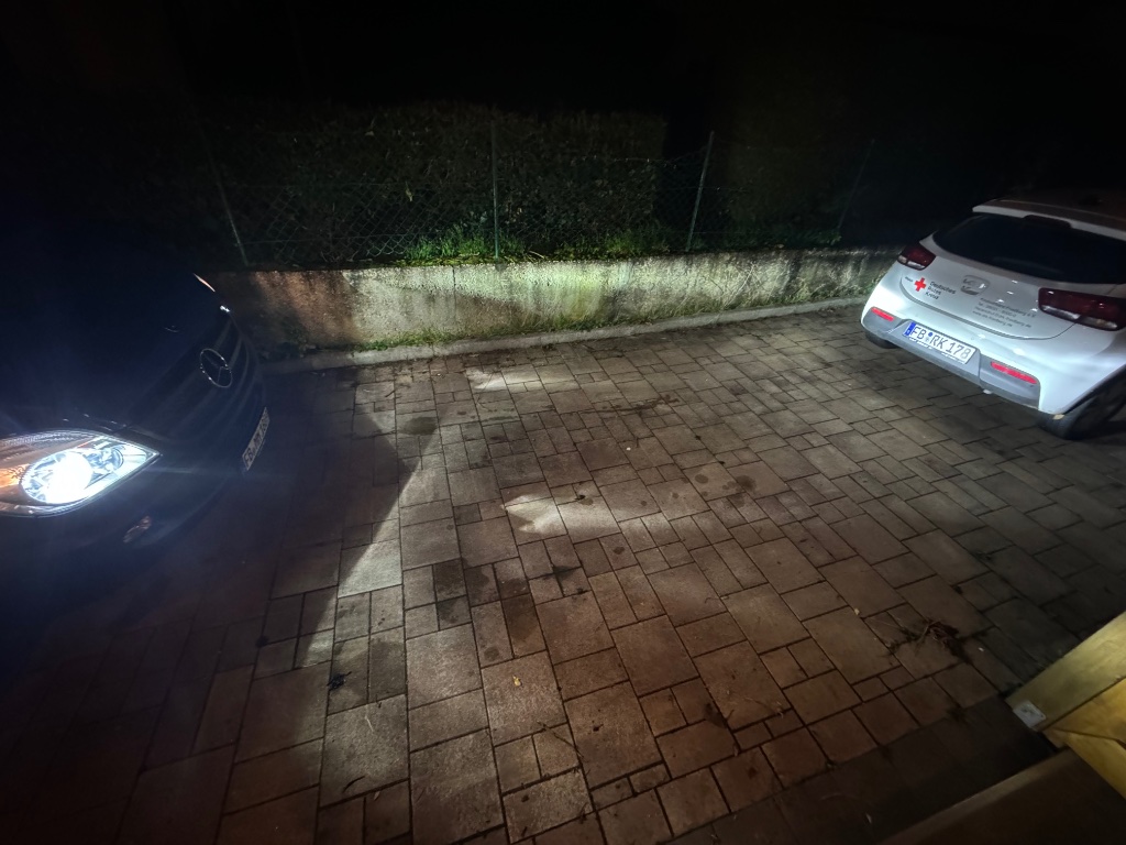

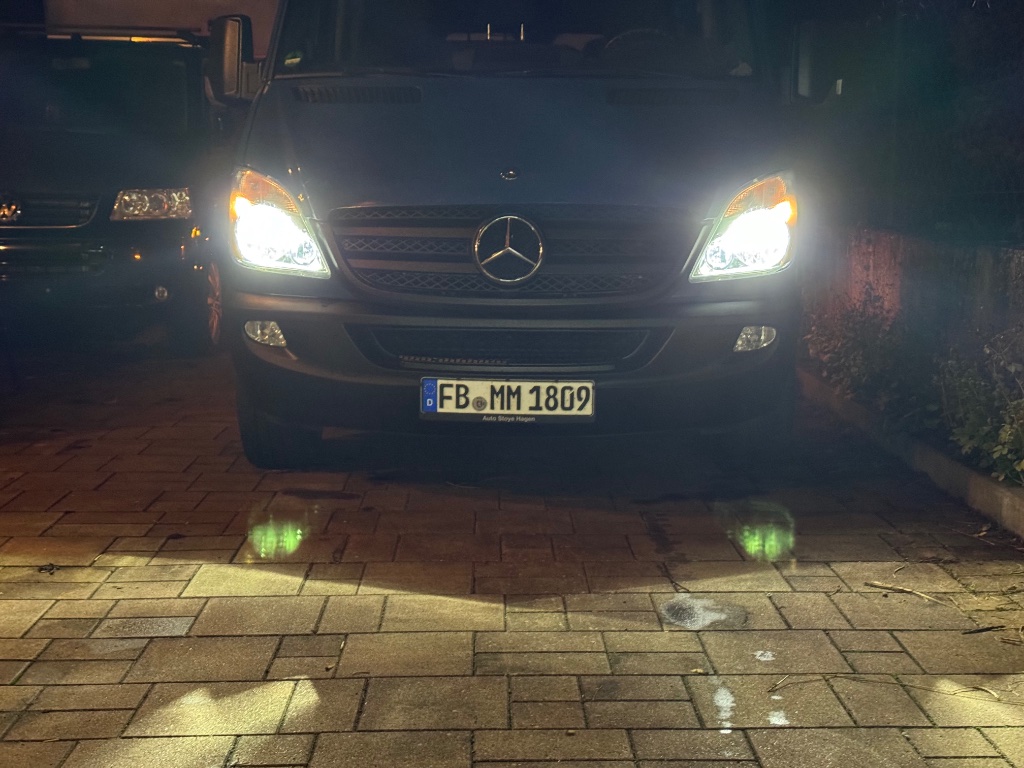

Frage an die anderen, die schon alles verbaut haben: ist das Lichtbild bei euch auch so fleckig? Ich bin mir irgendwie nicht sicher, ob das wirklich so sein soll?
Ich häng mal ein paar Bilder von meinem an.

Ich häng mich mal als Neuling im Forum hier mit dran.
Ich habe, abgesehen von der Philips Website, noch nie die Ultinon Pro6000 Standard gesehen, es werden immer nur die normalen Pro6000 angeboten.
Ich habe nun ebenfalls die LEDs verbaut, inklusive der „Canbus-Adapter“ (mit der Endung x2), die Lieferzeit bei Amazon wird übrigens ständig aktualisiert, bei mir kamen sie letztlich über eine Woche früher als angekündigt. Und inklusive der Adapterringe (P). Momentan habe ich nur das Abblendlicht auf LED umgerüstet, Fernlicht folgt noch.
Markus

Das mit dem fleckigen Licht hatte ich zwar gelesen (schon bevor ich meine eingebaut hatte), hatte es mir aber tatsächlich nicht SO gravierend vorgestellt. Auch die hell-dunkel Grenze direkt vor dem Wagen finde ich recht heftig.
Ich hatte die LEDs auch schon ohne die Montage-Adapter eingebaut (da aber noch ohne Canbus-Adapter), aber keinen großen Unterschied festgestellt. Ich werde es am Wochenende vielleicht noch mal probieren, da sollten die LEDs fürs Fernlicht eintreffen (dann setze ich die Montage-Adapter dort rein).

Das Licht ist auch bei mir fleckig, aber nicht annähernd so wie auf Deinem Foto.
Es ist deutlich besser wie vorher.
An das Matrix-Licht meines PKW kommt es nicht natürlich nicht ran, das wäre aber auch zu viel verlangt.

Also etwas fleckiger als das Standard-H7-Halogen ist es bei mir auch, aber nicht so wie auf Deinem Foto. Wobei man sich auch mal das Technische vor Augen führen muß: Die H7-Halogen hat einen Draht, der leuchtet und das Licht zu allen Seiten gleichmäßig ausstrahlt, Der Reflektor macht den Rest. Die H7-LED hat mehrere LEDs, die auch nur in definierte Richtungen strahlen. Hier müßte der Reflektor für die LEDs anders designed werden.Meista1809 hat geschrieben: 01 Nov 2023 20:40 Hallo zusammen,

Von daher ist eine Fleckigkeit ganz normal und bedingt. Was die Lichtausbeute betrifft (und auch, wie weit und breit das Licht leuchtet), ist die H7-LED ein Traum und ich möchte nicht mehr darauf verzichten.
