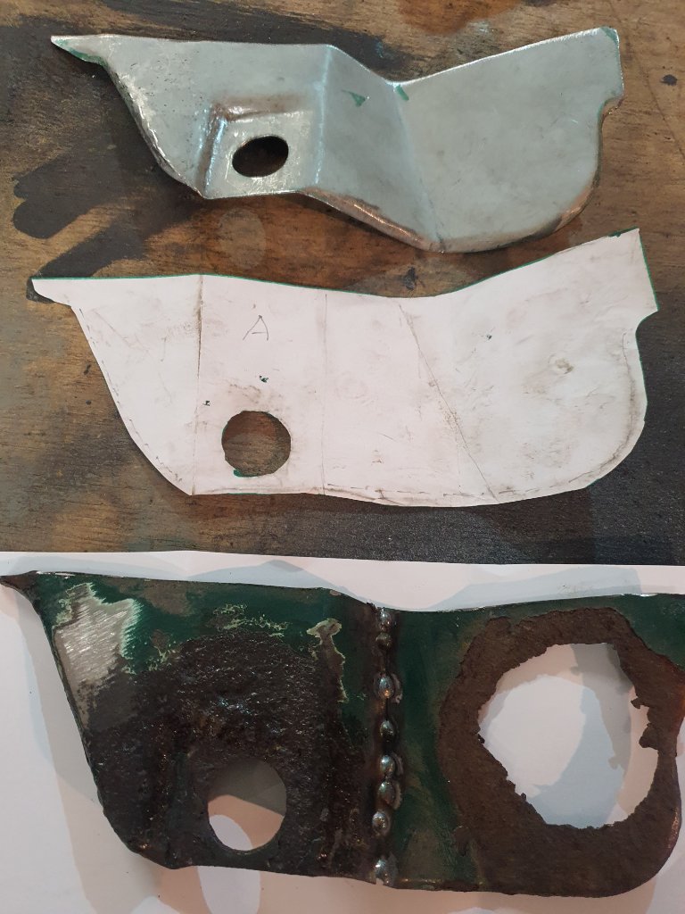

Der Rest war wieder Korrosionsschutz. Habe einiges an Rostumwandler, Grundierung und Chassislack verbraucht. Und wenn man sucht, finden sich auch Durchrostungen.
Am linken Kotflügel durfte ich noch ein neues Blechstück degeln.

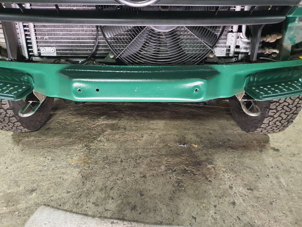

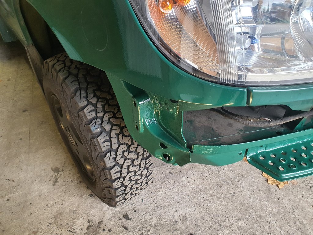

Re: 4x4 Umbau- Hinterachse mit Diff.-Sperre übrig
Ein paar Bilder:
- Folgende Benutzer bedankten sich beim Autor Powercruiser für den Beitrag:
- sonnyboy (13 Nov 2023 07:48)

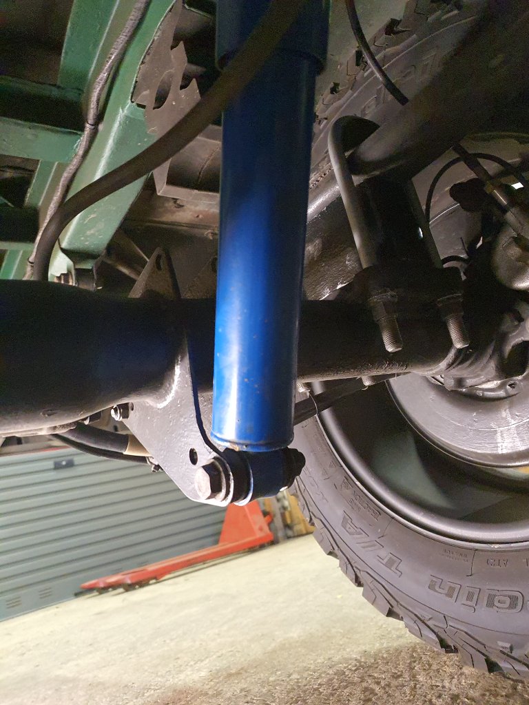

Moin
Meinst du nicht, das die Teile unten am hinteren Stoßdämpfer einen Sinn haben? Weiß zwar auch nicht welchen aber die sind doch nicht für umsonst da drann?
Die Teile verlängern nur den Stoßdämpfer. Durch die Höherlegung sind die Stoßdämpfer zu kurz und könnten beim kompletten ausfedern in der Endlage anschlagen.
Mich würde interessieren wo es den längeren Stoßdämpfer gibt.

Re: 4x4 Umbau
richtig, die Farbe der Dämpfer verrät schon, dass es sich um Marquart- Dämpfer aus Lönningen handelt
Da wurde ich gut beraten, auch für vorne. Man gibt die tätsächlichen und zulässigen Achsgewichte an, die hinteren Überhänge (Achse- FZ Ende) sowie möglich Zusatzgewichte (Hecktraverse etc.). Mit einem angegeben Nutzungsprofil (Offroad-, Schotter-, Straßenverhältnis) und meinem Hang zu weicheren Dämpfern (ist ja kein Sportwagen
) schlagen sie dann Dämpferhärten vor. Bei Freunden mit 4x4 LKWs funktionieren die Vorschläge und Erfahrungen gut. Ich selbst darf noch Erfahrungen sammeln.
Die Alugussverlängerungen haben wirklich nur die Aufgabe den Originaldämpfer zu verlängern. In der Theorie ist der Anlenkwinkel im eingefedeten Zustand bei den langen Dämpfer besser aber ob dies beim Sprinterfahrwerk auffällt, sein mal dahin gestellt. Die Sprinter ab 906 haben wohl unterschiedlich lange Dämpfer verbaut.
Da der von mir gewünschte Dämpfer in Länge und Härte gerade nicht lieferbar war, habe ich (zu einem aktraktiven Preis) einen Rückläufer (Tausch nach kurzer Nutzung auf eine andere Härte) bekommen. Es soll wohl ein Dämpfer aus einem VW Amarok mit Wohnkabine sein, wo die Hülsen umgepresst wurden. Jedenfalls ist er voll ausgezogen 1cm länger und eingezogen ca. 10cm kürzer (da wird die Achse eher auf den Anschlagblock gehen) als das Original mit Verlängerung. In der Theorie passt alles, auf die Praxis bin ich gespannt.
Volker
