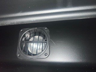

Nur ein Warmluft Auslass? ?
Mal ne Frage an alle 907 Fahrer die eine WarmLUFT - Heizung haben.
Ich habe die heute das erste mal ausprobiert und festgestellt das ja nur an einem der beiden Luftauslässe warme Luft raus kommt.
Wenn ich das richtig "erfühlt" habe ist der vordere Luftauslass (richtung Fahrersitz) der Ansaugkanal und nur der hintere ein Warmluftauslasskanal .
Ist dem so? Wenn ja hab ich ein großes Problem :roll: :roll: :roll:

du solltest vorne eine kleine hutze haben: den einlass. und hinten eine langgezogene grosse hutze mit 2 auslässen. bild?
Gruß Jochen
Das ist korrekt

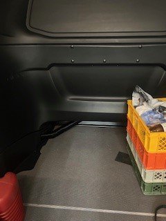

Puh jetzt muss ich was Umbauen. Ich habe wieder eine Snoeks Kabine mit 4er Sitzbank nachrüsten lassen und jetzt wird quasi im Fussraum der Pasagiere Luft angesaugt
und der Auslass ist hinter der Trennwand im Laderaum. Macht ja weniger Sinn :lol: :lol: :lol:

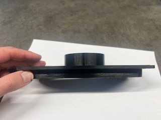

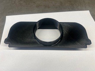

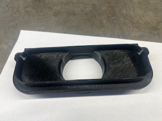

So , hat etwas gedauert aber ein Kumpel hat seinen 3D Drucker spielen lassen und mir eine neue Bodendüse "gebaut"

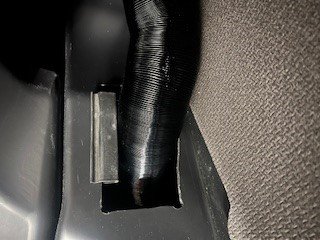

Der Grundfuß der Luftaustrittdüse basiert auf dem Original Auströmer, meine Notlösung mit Rohr in die Fußbodenöffnung stecken funktioniert bis jetzt auch
aber wenn ich die neue Düse eingbaut habe und das Rohr richtig fest machen kann wird es besser gehen.
Ich werde berichten

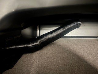

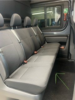

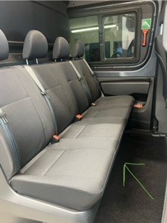

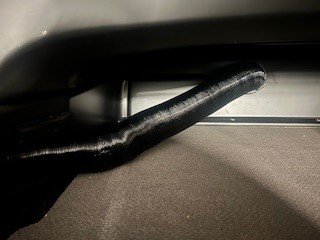

bommel
Beiträge: 252
Registriert: 22 Okt 2012 15:59
Wohnort: Görlitz Niederschlesien
Re: Kanal Warmluftheizung
Beitrag von bommel »
Also die Warmluft - Austrittdüse ist unter de Sitzbank verbaut, vielleicht Teile ich das ganze auch noch mal mit Verteilerrohr auf 2 Düsen auf.
Der Originalaustritt wird halt (s. Bilder) von der Snoecks Kabine / Trennwand zugebaut.
Gruß Jochen
