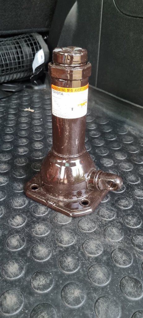

für alle nicht-low-rider kann ich den hier empfehlen...
https://www.kleinanzeigen.de/s-anzeige/ ... 12-223-867
siehst ja, wie weit der rausgeht...einfach mega.

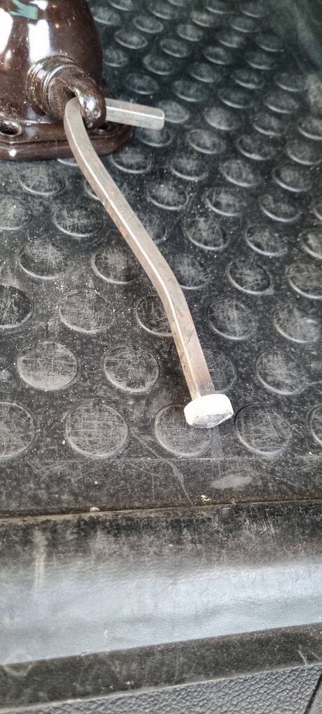

hab mir noch ne Kurbelstange fürn Akkuschrauber gemacht... n besseren und auch solideren kann ich mir nicht vorstellen...ist ja immerhin für nen landcruiser...

bevor du dir einen solchen Toyo-Heber anschaffst solltest du prüfen, ob er denn auch genügend Hub-Höhe für einen 4x4 hat :wink:
Die ist nämlich nicht gerade ohne ...

Den Heber zum ham is in jedem Fall a Bereicherung!
Must have, i schwör...sogar wenn er bloß umanandliegt...
