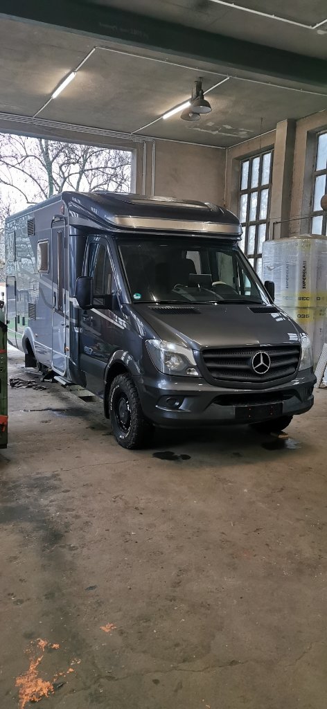

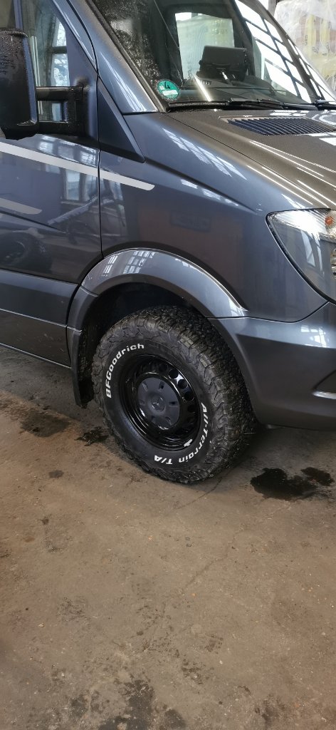

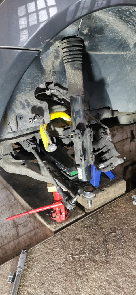

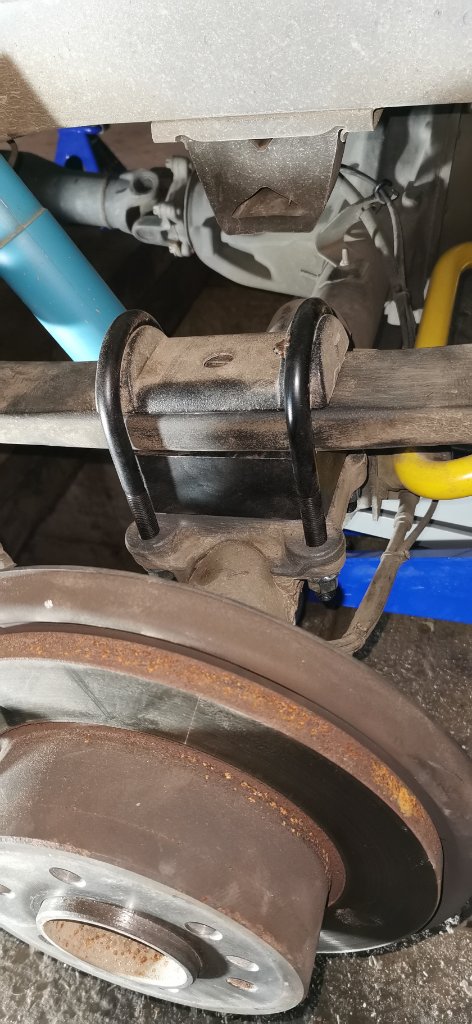

Antwort auf meine Frage, der Farbkleks ist wohl nur in der Fabrik ein Code um welche Blattfeder es sich in der Produktion handelt.
Hier ein paar Bilder vom Einbau der Blattfeder, es hat bei meinem Fahrzeug die Front um 3cm angehoben.
Hinten installieren wir gerade die Goldschmitt 50er Klötze.
Damit kommt er zwar nur 1,5cm höher, aber ich spiele schon mit dem Gedanken ihn hinten auf harleymans Weise umzubauen. :mrgreen:
