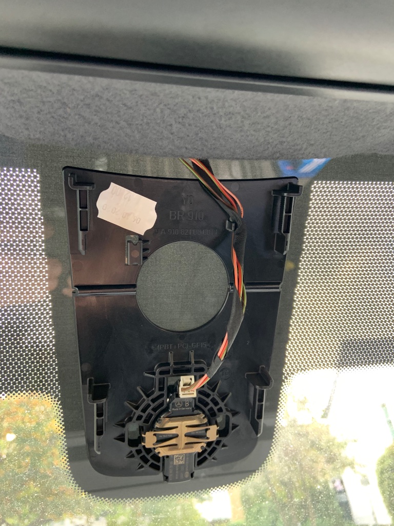

Ich habe dort die schwarze Abdeckung (siehe Bild)

Und da ist der Regensensor drunter, oder auch nicht - aber das ist egal.
Den Deckel (in der Mitte) von dem Teil ab und wenn an der Scheibe dann so ne Aufnahme für nen Kugelkopf zu sehen ist, dann die Abdeckung/den Deckel mit Aussparung (für den grauen Kasten) und den Spiegel bestellen - beim Freundlichen. Kostet komplett um die 70,- glaube - geht aber eben nur, wenn die entsprechende Frontscheibe mit der beschriebenen Aufnahme verbaut ist.

Maic hat geschrieben: 27 Sep 2023 21:44 Ich habe dort die schwarze Abdeckung (siehe Bild)
Genau so habe ich es auch. Du solltest also einen Regensensor haben. Als erstes machst Du an der Verkleidung die mittlere Blende raus (das ist das was Du auch neu benötigst s. Teilenummern oben)
Und dann ziehst Du die ganze Verkleidung ab. In Deinem Fall zZt ohne Spiegel kannst Du gleich alles im ganzen nach unten abziehen. Dann schaust Du ob ein Spiegelhalter an der Scheibe verbaut ist.
Aber laut meinem Autoglaser Programm haben alle Sensorscheiben einen Sph.
Wenn Du den Spiegel und die neue Blende hast (Spiegel ca 57 Euro und Blende ca 6,80 Euro) dann Spiegel auf Sph aufdrehen , geht schwer am besten vorher passenden Maulschlüssel aussuchen, ich empfehle Dir den Sensor dafür zu demontieren weil man schlecht mit dem Spiegel beim drehen vorbei kommt. Dann das "Fangseil" des Spiegels einhängen, Verkleidung drauf - fertig.

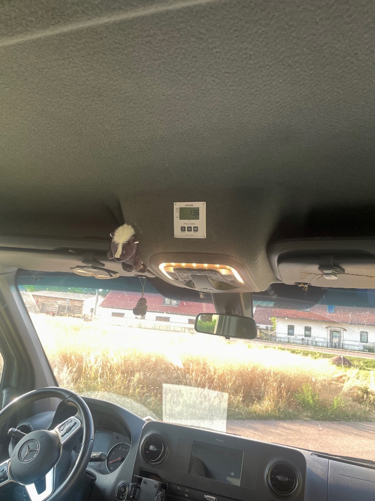

Hallenser
Beiträge: 727
Re: Rückspiegel W907
Beitrag von Hallenser »
Foto vom Spiegel im eingebauten Zustand kann ich auch mit dienen. Aus-/abgebaut habe ich nichts, außer den Deckel von der Sensorabdeckung…

Beitrag von bommel »
Hallenser hat geschrieben: 28 Sep 2023 10:32 Foto vom Spiegel im eingebauten Zustand kann ich auch mit dienen. Aus-/abgebaut habe ich nichts, außer den Deckel von der Sensorabdeckung…
Genau so , ist eigentlich einfach.

Ahhh Abdeckung demontiert und siehe da, leider keine Spiegelhalterung vorhanden :(
Kann man die nicht selbst ankleben? Gibt es diese als Einzelteil?

Maic hat geschrieben: 29 Sep 2023 20:57 Ahhh Abdeckung demontiert und siehe da, leider keine Spiegelhalterung vorhanden :(
:roll: :roll: :roll:
na toll... Nein den Sph gibt es nicht Einzeln. Ich könnte Dir einen von einer Scheibe abmachen wenn ich wieder einen Sprinter zum Scheibentausch hier habe (Bin Werkstattleiter in einem Autoglasfachbetrieb)
Ankleben geht schon mit einem spezielem Glas/Metall Kleber zBsp Loctite AA317
oder mit einem 2K Klebstoff zBsp SikaFast 555 L03
oder klassisch mit Primer und Scheibenkleber (da aber mind 1 Tag aushärten)
Gruß Jochen
