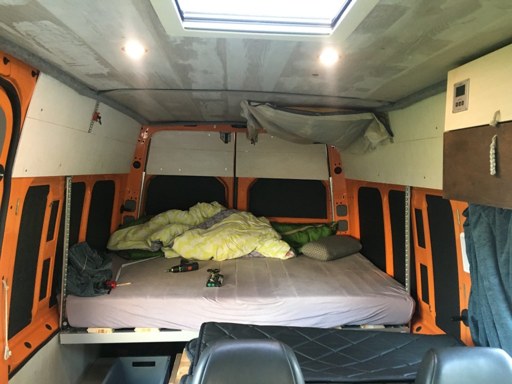

Da würden mich Bilder sehr (!!!!) interessieren!jense hat geschrieben: 11 Aug 2020 22:43 Ich habe das mit 45er Aluprofilen ohne Abstützung auf der Höhe, also nur vorne und hinten am Holm befestigt. Hält Bombe, da biegt sich nix durch. Bei 30er würde ich auch abstützen oder ggf. oben abhängen mit Stahlseil.
Bett auf Höhe der Holme war mir auch zu tief, passt nicht genug drunter. Wenn man Hochdach hat, kann das Bett höher.
Betthöhe nicht über den Standardquerholm befestigen

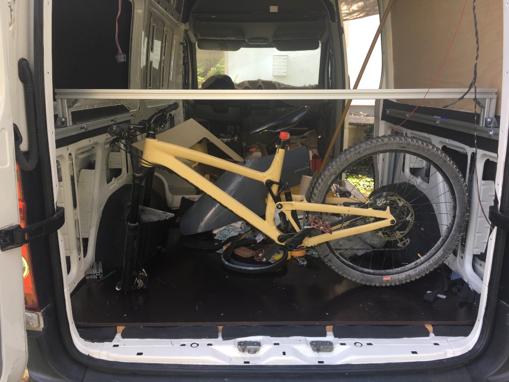

Ich hab die Aluprofile im Holm befestigt (Nietmuttern) und die Höhe dann durch senkrecht angebrachte Stützen erreicht.
Mir gings hauptsächlich darum mein Radl unterzubringen.
Jense‘s Lösung find ich super, hatte mich das aber nicht getraut gehabt

Ich habe mein Bett nochmal vergrößert und komme jetzt als Querschläfer auf 1,88 x 1,35 m auf unterster Stufe
Um Fahrräder zu verstauen oder im "Singlemodus" kann das Bett hoch gestellt werden.
