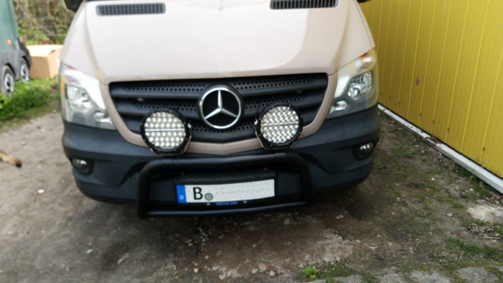

ich habe am WE nach langer Zeit meine Biltema LED 170W Fernscheinwerfer angeschlossen, angebaut hatte ich diese schon im März.
Folgende Teile habe ich verbaut:
1. Spot Lamp 9" LED, 170 W
2. Relay cable kit 2x DT3, 12 V
3. Flachsicherungsadapter
4. CANM8 Modul
5.Schwarzen CAN B Stecker A0305452828
6. Pin A0165454126
Folgende Arbeitsschritte:
1. Ausbau Fahrersitz
2. Ausbau Bodenbelag
3. Ausbau Verkleidung oberhalb der Sicherungen links
4. Öffnen Batteriefach
5. Öffnen Kabelkanal
6. Herausziehen des Kabelsackes
7. Anschrauben des Kabelbaums vom Relay Cabel Kit
8. Durchführen des Kabels vom Relay Cabel Kit zum Unterboden
9. Verlegen des Kabels am Unterboden entlang des Plus-Kabels für Starthilfe bis zur Frontschürze
10. Anschlusskabel der Scheinwerfer durch die Öffnung in der unteren Frontschürze
11. Verbinden Kabel des Relay cable kit mit den Anschlüssen der Scheinwerfer
12. Das Kabel am Unterboden mit Kabelbinder sicher befestigen
13. Den Plus Anschluss des Relay cable kit mit dem Plus- Pole der Batterie verbinden
14. Den Minus Anschluss des Relay cable kit mit einer Masse-Sammelstelle der Karosserie in Sitzkasten verbinden
15. Die Steuerkabel des Relay cable kit verlängern und durch den Kabelkanal bis zum Sicherungskasten Links unter dem Armaturenbrett führen
16. Plus Anschluss des CAN M8 mit dem Flachsicherungsadapter verbinden
17. Masse des CAN M8 anschliessen
18. CAN Low und CAN High des CAN M8 an den Innenraum CAN Anschluss mit den CAN-Bus Steckern verbinden
19. Steuerleitung mit der verlängerten Steuerleitung des Relay cable kit verbinden
20. Die Funktion nach den Testschema des CANM8 testen
21. Alles wieder zusammenbauen

Sieht äußerst fein aus. Passen auch optisch sehr gut und tragen nicht so stark auf.
Ich hatte vom BILTEMA vor Jahren am T4 zwei solche herkömmliche H4-Schüsseln mit jeweils 100Watt, wenn die angingen, ging die Sonne unter 8)

jetzt muss ich nur noch die Zusatzscheinwerfer einstellen .... hat jemand eine Tipp wie ich da vorgehen kann ...
Beiträge: 4166
#232
Beiträge: 2559
#233
asap hat geschrieben: 12 Sep 2023 13:53 jetzt muss ich nur noch die Zusatzscheinwerfer einstellen .... hat jemand eine Tipp wie ich da vorgehen kann ...
Ich suche mir dazu eine ruhige Stelle ohne Straßenbeleuchtung und hänge Handtücher oder Pappe über die originalen Scheinwerfer. Dann geht es los...
