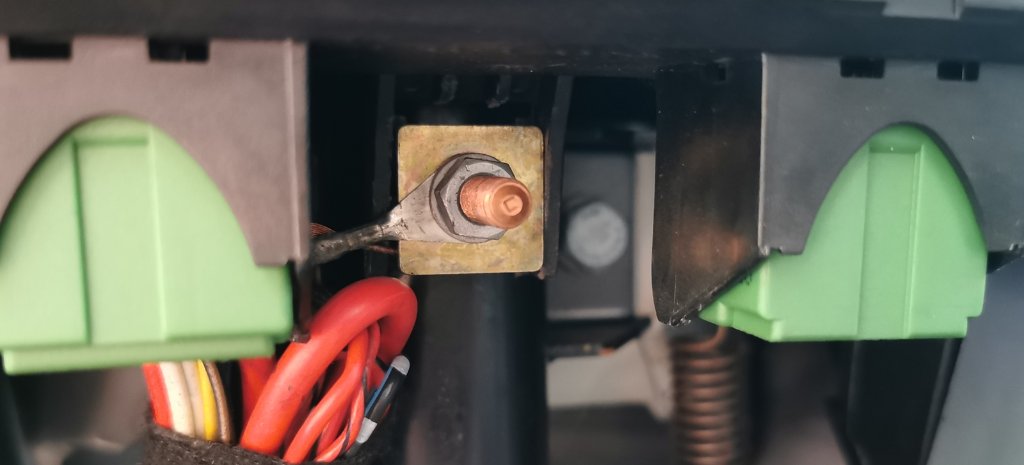

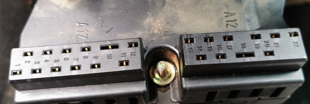

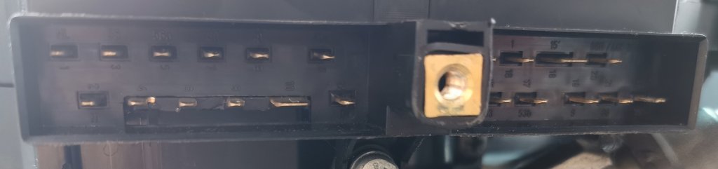

Wer kann mir bitte die Belegung des Sicherungskastens mitteilen ?
Sprinter 1999 – 2,9D – Schalter.
Insbesondere würde mich interessieren auf welchem Pin die Hupe liegt ?
Ebenfalls bin ich auf der Suche nach der Belegung des unteren Verschraubungspunktes.
Da liegt nämlich komischerweise 12V bei Zündung an.
Das sollte doch eigentlich ein Massepunkt sein.
Komisch ist eben nur, dass an der Lenksäule ebenfalls Masse angeschlossen ist aber auf den Gewinde der Verschraubung 12V anliegt.

Lieben Dank aber dort ist die Hupe nicht aufgeführt.

Das sollte die Nummer 7 (F56) sein, zusammen mit heizbarer Heckscheibe und Wegfahrsperre.
kurtsuender hat geschrieben:Komisch ist eben nur, dass an der Lenksäule ebenfalls Masse angeschlossen ist aber auf den Gewinde der Verschraubung 12V anliegt.
Das ist normal, da Du durch die Hupe durchmisst. Dieser Messfehler sollte verschwinden, sobald Du die Hupe abklemmst.

Hey, bin grad selbst auf der Suche und habe noch zwei Quellen gefunden:
https://www.bolidenforum.de/forum/merce ... und-relais
https://www.bolidenforum.de/forum/merce ... s-sprinter
Wenn man beide kombiniert, kommt man recht weit. Hat für mich gelangt, war jetzt aber auch Blinkerrelais... Klassiker halt.
