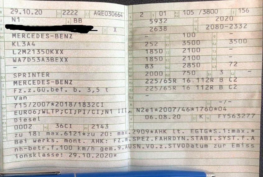

Hallo Community,
ich befasse mich seit längerem mit folgendem Problem, und bekomme eventuell hier die Antworten.
Ich möchte mit meinem Mercedes Sprinter einen Anhängerkran mit 3,5t Eigengewicht bewegen können.
Im Anhang sind Ausschnitte aus den jeweiligen Fahrzeugscheinen.
Nun wurde mir von der Mercedes Filiale bei welcher ich den Sprinter gekauft habe ein Kontakt empfohlen, welcher sich mit Auflastungen etc. befasst.
Von diesem wurde mir mitgeteilt,dass eine Aufrüstung auf 3.460 kg inkl. Stützlast (b. 8% Steigung) realisierbar ist.
(Fahrzeugspezifischen Gutachtens/Datenbestätigung für die Zulassungsstelle inkl. verstärkter Anhängerkupplung SCH2332 (inkl.13-poligen E-Satz))
Der Kran wiegt knapp 3700kg, daraufhin fragte ich nach ob das trotzdem sicher sei und es dadurch nicht eventuelle Schwierigkeiten bei einer Verkehrskontrolle geben könnte.
Und das soll wohl so in Ordnung sein.
Ansich würde ich diesen Fachmann gerne damit beauftragen, aber mir als Laie stellt sich weiterhin die Frage ob nicht evtl. sowas wie eine Achsverstärkung ö.ä sinnvoll wäre um den Sprinter als
Zugfahrzeug zu "schonen"? Und sollten nicht noch weitere Arbeiten ausgeführt damit das ganze sicher funktionieren kann?
Falls wichtig: Das Fahrzeug hat eine Manuelle Kupplung
Danke und viele Grüße

Also wenn Du jemand findest der dir eine 3,5to Kupplung beim 907 nachrüstet würde ich mit dieser Firma einen Vertrag abschließen, das ich erst bezahlt wenn alles vom TüV eingetragen und abgenommen ist.
Ich haben einen 907er mit 3,5to Kupplung original von MB. Es gibt einige Unterschiede in der Serie mit 3,5to Kupplung und ohne Kupplung. Er hat eine kürzere Hinterachsübersetzung und Verstärkungen im Heckbereich von MB dafür. Die Fahrzeugsteuerung erkennt ebenfalls ob ein Anhänger dran hängt usw.
Wenn Du 3,5 to drann hängen darfst oder die zulässige Stützlast überschritten wird, bekommst Du jedenfalls Probleme wenn es dann 3,7 to sind und das bei einer Kontrolle gefunden wird.
Mein Sprinter ist ein 907/319 in L3H2 mit Automatik, also selber bereits schwer. Mein Anhänger hat voll beladen an die 3,5to. Auf Autobahnsteigungen wäre zB 100Km/h zu fahren kein Problem!
