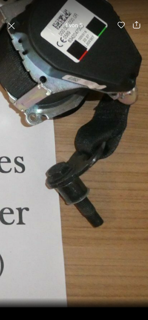

Es geht um diese Schraube, Hülse und Sicherungsring.
Einen Schrottplatz haben wir hier leider nicht mehr in der Nähe.
Auch anhand meiner FIN Nummer konnte er die Teile nicht finden beim 907 Sprinter da sie zum kompletten Gurt als Set dazu gehören.

Tatsächlich verkauft MB die Teile nicht mehr einzeln :oops:
Teile von NCV3 ohne Garantie dass sie passen
A 631 997 32 86 - STOPFEN ABDECKUNG SCHRAUBENKOPF - €1,51netto
A 000 990 37 00 - SECHSKANTSCHRAUBE BEFESTIGUNG GURTENDBESCHLAG LINKS, AN ROHBAU - €3,25 netto
A 000 992 30 10 - BUNDBUCHSE BEFESTIGUNG GURTENDBESCHLAG LINKS, AN ROHBAU - €4,26 netto
A 001 994 70 45 - FEDERMUTTER BEFESTIGUNG GURTENDBESCHLAG LINKS, AN ROHBAU - €1,38 netto

Ich prüfe mal die Länge und das Gewinde von der Befestigungsschraube (Beifahrerseite) und vergleiche diese beim Händler! Danke dir, werde berichten!
