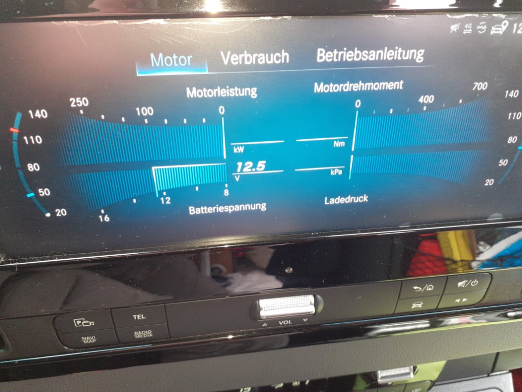

Ich habe z.B. noch keine Lösung gefunden, wie man die Geschwindigkeitsschwelle mit parkman213 und der 360° Kamera eliminieren kann. Es gibt da nur einen festen Codierbereich von 10-35 Bit. Irgendwo muß da noch ein Konfigurationsstring zu ändern sein. Ich glaube nicht, daß Kufatec da ein extra File über den Dongle flashed. Wenn da jemand eine Idee hat.
Oder das Freischalten des Signals für den Ladedruck. Ich habe momentan leider nur die Anzeige im MBUX aber der Wert fehlt. Vielleicht geht das übers BCM (SAM), aber da habe ich mich noch nicht ausgiebig damit beschäftigt. Mal sehen.

Vielleicht hat jemand eine Idee, wie ich beim W907 den Wert des Ladedrucks herholen kann:

Interessante Änderung mit der Ladedruckanzeige im mbux.
Bist du diesbezüglich schon weiter gekommen?
Viele Grüße ebenfalls aus OWL 😃
Ein Schritt weiter, ja, bin aber noch nicht ganz zufrieden. Da ich aber aktuell in Italien bin, muss das noch etwas warten :wink:
