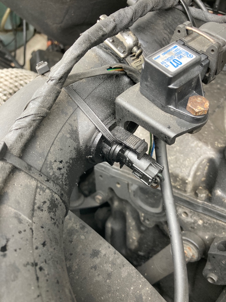

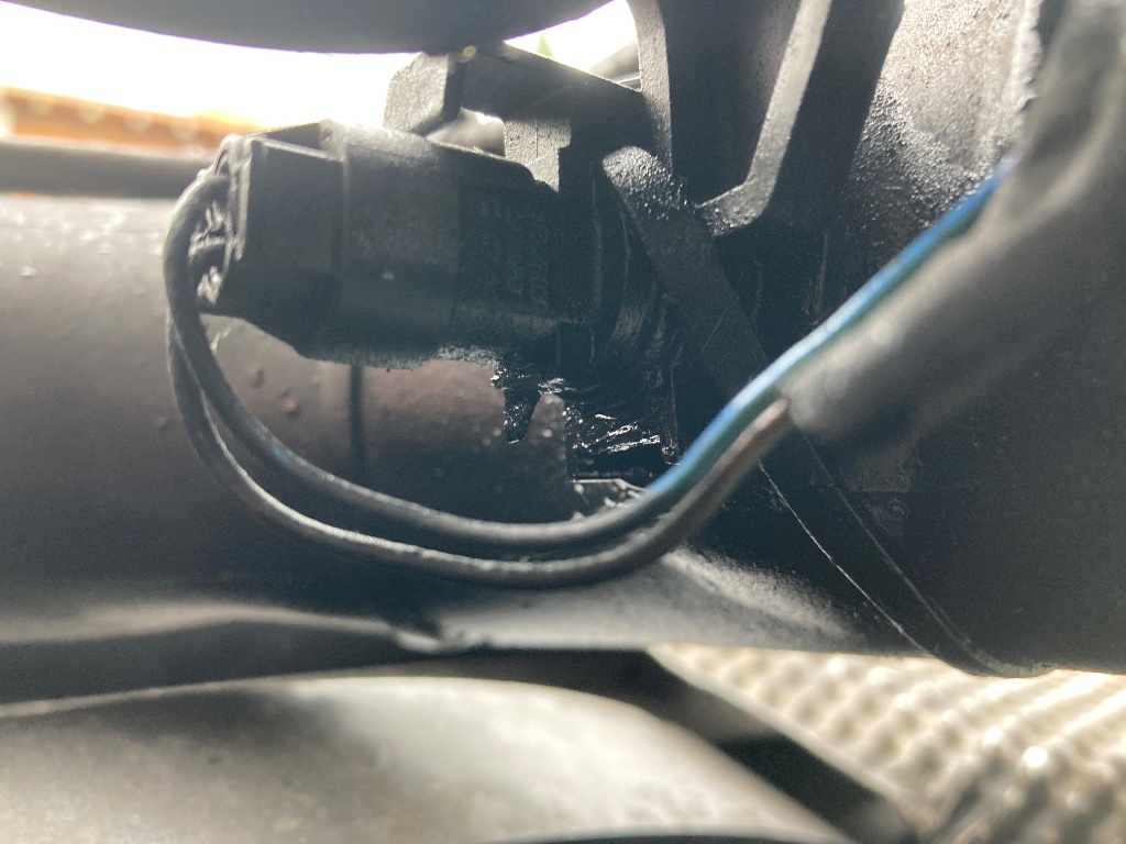

Bei mir ist wohl die „Adapterplatte“ für den Temeratursensor der Ladeluft im Kunststoffrohr kaputt gegangen, sodass der Vorbesitzer hier offenbar mit Kabelbinder improvisiert hat. Gibt es diese Halterung einzeln? Finde nix passendes dazu…
Aufgefallen ist es mir weil es da sehr stark raus ölt. Dass es raus ölt ist sicher nicht normal. Dass da so viel Öl in Ladeluft ist vielleicht auch eher nicht? Kann das jemand -aus der Ferne einschätzen?

Öl im Ansaugtrakt ist jetzt nicht so unnormal, kommt ein wenig auf die Menge an.
Es sollte an der Stelle allerdings nicht nach außen treten. Der Sensor hat einen O-Ring, der die Öffnung eigentlich abdichten sollte, entweder ist der kaputt oder der Anschluß, dann brauchst Du einen neuen Schlauch/Rohr.
Undichtigkeiten auf diesem Weg der Luft können zu Leistungseinschränkungen führen.

Für mich sieht es eher danach aus dass die untere Klammer am Sensor fehlt/ abgebrochen ist und somit der Sensor und nicht das Rohr getauscht werden muss.

Genau das wollte ich mit den Bildern sagen. Sieht man aus 5 Meter Entfernung.

Für mich war oder ist das nicht so klar. Ich hatte Sorge den Sensor zu tauschen, ohne für den Worst Case vorbereitet zu sein. Werde es nun einfach mal probieren. Danke für eure Stellungnahme.
Was das Öl angeht: schwer zu sagen wie viel das nun ist. Wenn ich den Schlauch zur Mischkammer abnehme steht da immer etwas drin und es tropft raus. Kommt das Öl alles aus der Kurbelgehäuseentlüftung?
Wie viel „Ölverbrauch“ ist denn noch normal für den 312er? Ich hatte letztens 1l nachfüllen müssen nach 20.000km…

Habe einen neuen Sensor eingesetzt, der beide Ärmchen hat und sich da nun gut festhalten kann. Trotzdem ist noch Öl zu sehen. Versuche dem mal genauer auf die Spur zu kommen (kommt es an der Dichtung vom Sensor "vorbei" oder zwischen der "Adapterplatte" und dem Kühlerausgang raus oder aber direkt aus dem Übergang Schlauch/Kühler). Danke an alle Beteiligten!
