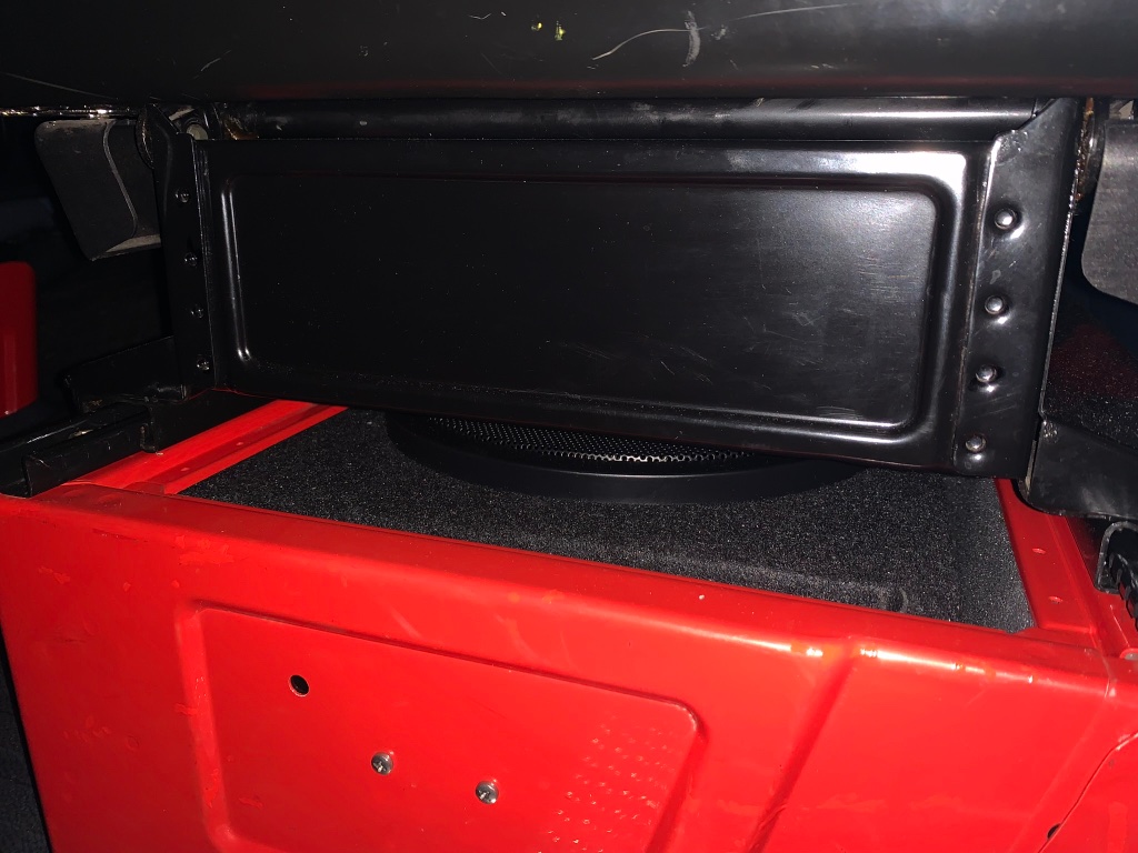

Hallo. Ich habe im Beifahrersitzkasten einen Subwoofer und den Verstärker. Membran nach oben, feine Lochblende darüber. Vibrationen sind auf dem Sitz bei meiner Lautstärke nicht spürbar, aber das Klangverhalten gegenüber ausgeschaltetem Woofer ist gewaltig besser. Kann ich nur empfehlen. Einbauort und Richtung spielen keine grosse Rolle, da diese Frequenzen nicht ortbar sind. Nur der Ersatz der kleinen Lautsprecher hat nicht viel gebracht, das klang vorher und nachher wie ein altes Telefon. Gruss, Peter

Zum Verständnis - du meinst, der Subwoofer alleine ohne zusätzliche (ausser den ausgetauschten 10''-Lautsprecher) könnte schon reichen?zizibusi hat geschrieben: 10 Jul 2023 13:25 Hallo. Ich habe im Beifahrersitzkasten einen Subwoofer und den Verstärker. Membran nach oben, feine Lochblende darüber. Vibrationen sind auf dem Sitz bei meiner Lautstärke nicht spürbar, aber das Klangverhalten gegenüber ausgeschaltetem Woofer ist gewaltig besser. Kann ich nur empfehlen. Einbauort und Richtung spielen keine grosse Rolle, da diese Frequenzen nicht ortbar sind. Nur der Ersatz der kleinen Lautsprecher hat nicht viel gebracht, das klang vorher und nachher wie ein altes Telefon. Gruss, Peter
2003 316 CDI 4x4 L3H2 | Mitten im Umbau zum Fernreisemobil
Re: Hilfe benötigt: Besseres Hifi-Setup
zumindest was meine Ansprüche angeht: auf jeden Fall; das hat sich gelohnt. Ich hatte das Gehäuse vom Woofer auf dessen Rückseite nach dem Sitzkasten und Boden ausgeschnitten und angepasst und die Kiste liegt dicht auf schwerem Schaumstoff, auch seitlich gepolstert, damit nichts rattert.

Danke dafür - sieht top aus!
