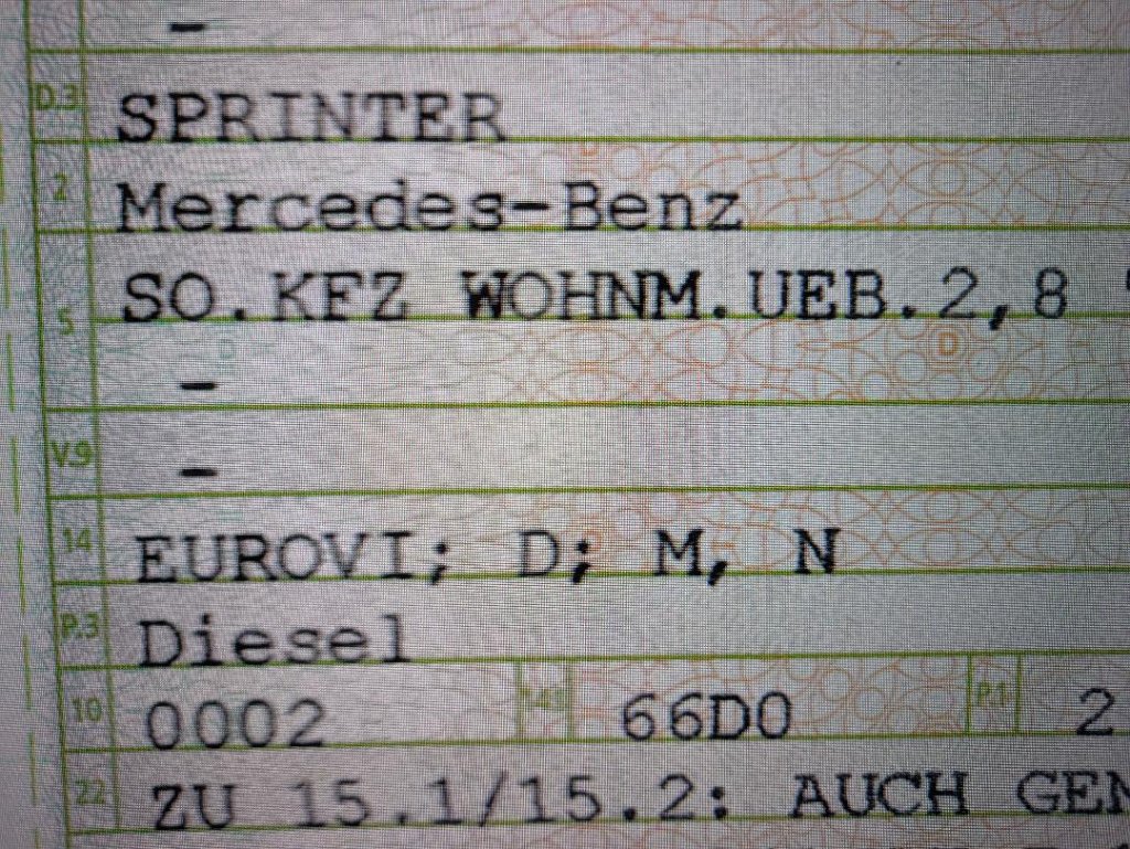

Danke für Eure Informationen.MobilLoewe hat geschrieben: 02 Jul 2023 17:12 Sprinter Campingfahrzeuge werden ohne Begrenzung der Höchstgeschwindigkeit zugelassen, so wie mein Hymer ab Werk als 4,1 t (4,4 t). Verkehrsrechtlich in D bis 3,5 t auf AB keine Begrenzung der Geschwindigkeit, über 3,5 t auf 100 kmh.
Das was der Händler da machen will (100 kmh) ist Unsinn. Aus meiner Sicht muss von LKW auf Wohnmobil umgeschlüsselt werden.
Wenn das so eingetragen wurde, dann muss lediglich die 90er Begrenzung raus genommen werden.
Gem. dem TÜV Gutachten habe ich die Zulassungspapiere wie folgt ändern lassen.
Jetzt liegt es nur noch an MB, dass ich irgendwie die Bestätigung bekomme, die 90 KM/H auszutragen.

Wird hier aneinander vorbei geredet?
Maci lege ich richtig das dein Sprinter offen ist und dich nur die 90 Eintragung in den Fzg.. Papieren stört?
