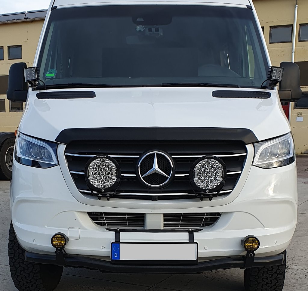

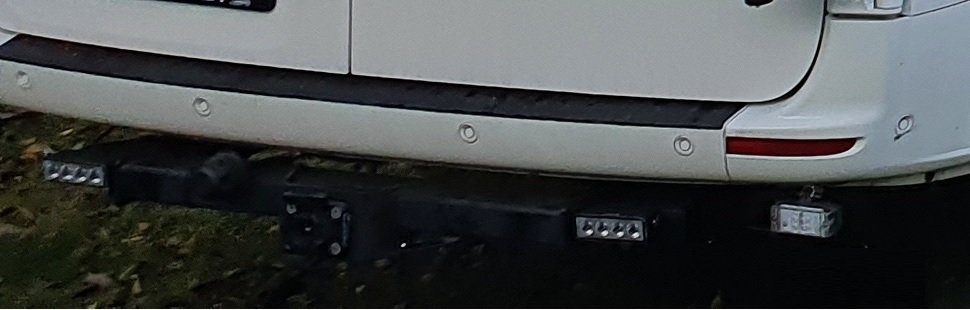

habe folgende ZS montiert und kann diese empfehlen:
PIAA LP530 Nebelscheinwerfer, gelb, ECE
LTPRTZ LED 9" Fernscheinwerfer DLSS 140° ECE Schwarz, 285 W :D
LTPRTZ LED Arbeitsscheinwerfer 120° WL120-F ECE, 60 W
LTPRZT Rückfahrscheinwerfer RL006-F, 24 W (als Arbeitsscheinwerfer geschaltet)

kannst Du etwas dazu schreiben, wie sie angeschlossen sind?

Die Montage der LTPRTZ Rückfahrscheinwerfer irritiert mich. Warum hast Du sie entgegen der Herstellervorgaben senkrecht montiert. Und warum als Arbeitsscheinwerfer und nicht z.B. als Ersatz für die originalen Rückfahrscheinwerfer? Die Teile liefern doch bei schräger Montage einen wunderbaren dichten Lichtteppich hinter dem Fahrzeug. So wie sie jetzt angebaut sind, blenden die Teile hinter dem Auto fast wie ein Fernscheinwerfer. Das geht bei jedem Lebewesen, die sich hinter dem Auto aufhält voll auf die Netzhaut...

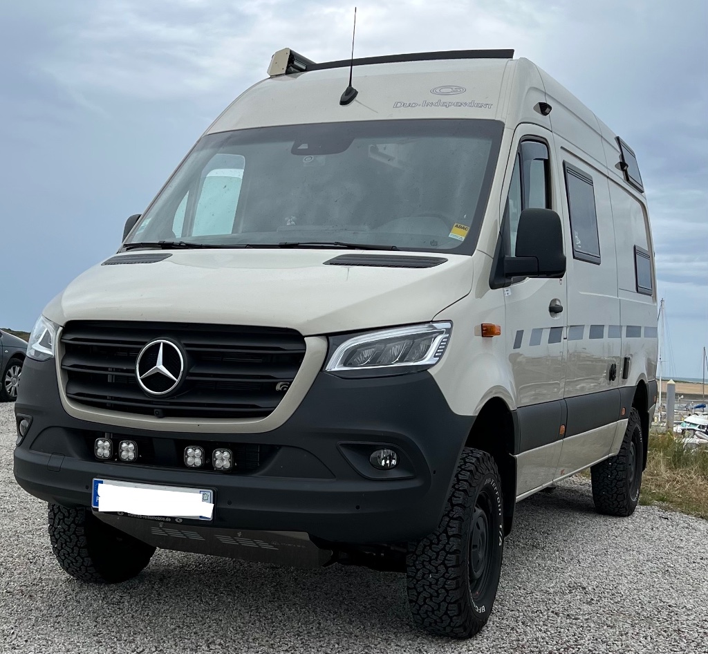

Hat eigentlich jemand Erfahrung mit der Montage von Zusatzscheinwerfern in dem ``unteren Kühlerschlitz´´ ? Stören die dort evt. den Abstandssensor ?

Aucun problème pour moi ...

Ich hab in dem Schlitz da unten schon Montagen von Lightbars gesehen. Geht gut. Käme für mich aber nicht in Frage, da ich den Schlitz tatsächlich nutze und brauche, um die Frontscheine zu reinigen.

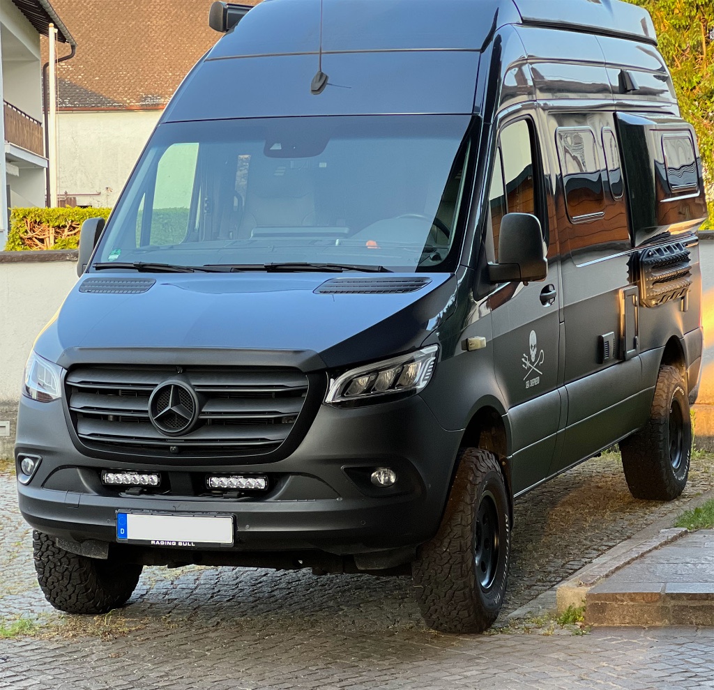

Lazer St6, sehr einfache Montage,
die Scheinwerferhalter passen mit längeren Schrauben genau in die beiden vorhandenen Gewinde
