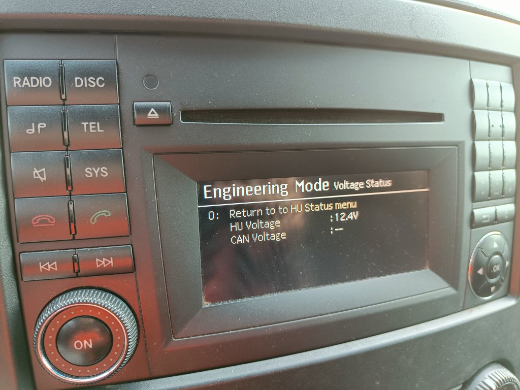

Ich habe das Ganze gestern noch mal überprüft - mit angeschlossenem CAN low/high läuft das Radio - nicht.. Es funktioniert weiterhin nur auf Dauerplus, sobald die Zündung an ist und die Steuerung vom CAN Bus kommt, hängt es sich auf. Sobald CAN High ausgepinnt ist, funktioniert es wieder.
Hab mich dabei an dem Anschlussplan orientiert: https://www.elchfans.de/proxy.php?image ... 726f09685e

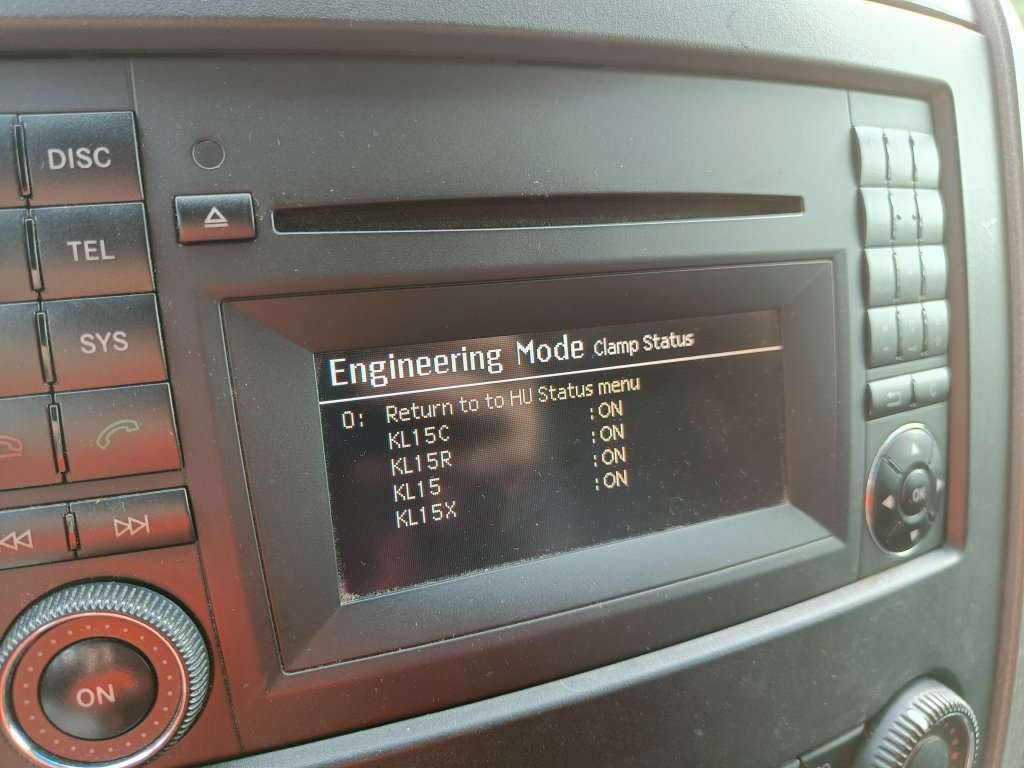

Interessant dabei ist, das auch mit nur angeschlossenem Zündungsplus die Klemme 15 im Engineering Modus als ON angezeigt werden - den CAN Bus erkennt das Radio nicht, was vermutlich an der fehlenden Programmierung liegt.
Werde bis zur nächste Programmieraktion vermutlich erst mal ein extra Kabel ziehen.
