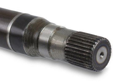

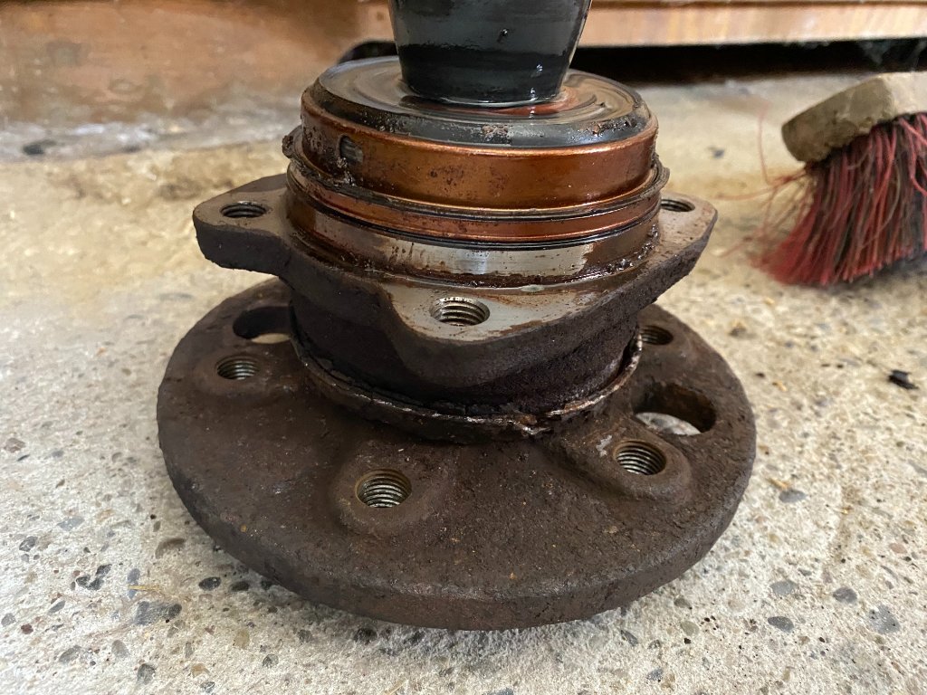

Hallo Gemeinde,
ich bin gerade dabei die Hinterachse an meinem Sprinter komplett zu überarbeiten. Diese ist aktuell ausgebaut, zerlegt, entrostet und neu lackiert worden. Jetzt geht es wieder an den Zusammenbau und Einbau. ABS-Sensoren kommen neu, Handbremsseile und komplette Bremse kommt ebenfalls neu sowie nach dem Einbau der Ölservice der Achse.
Da die Radlager auf beiden Seiten auch nicht mehr die allerbesten waren (Laufleistung des Fahrzeugs 320000km) und die Ankerbleche eh neu müssen habe ich mich dazu entschieden die Radnaben gegen neue zu tauschen für lange Zeit ohne anstehende Reparaturen in Zukunft.
Nun mein Problem:
Die Antriebswellen konnte ich nur mit einem Abzieher und viel Mühe aus den alten Radnaben ziehen.
- Ich dachte die sind einfach nur gesteckt..? -
Jetzt habe ich neue Radnaben ( Qualtität von Meyle, kein billig Zeugs..) da liegen und bekomm die Antriebswellen natürlich nicht ohne weiteres wieder zurück in die neuen Radnaben.
Frage:
Hat sich hier ein Fehler meinerseits eingeschlichen, oder müssen die Antriebswellen in die Radnaben eingepresst werden? Möchte nichts falsch oder kaputt machen.
Vielen Dank vorab für eure Zeit und Antworten.
Tom.
Anbei zwei Bilder der alten Radnaben mit ausgetrennter Welle.

Re: Radnabe HA wechseln
Keine Ahnung von 4x4 Sprinter......
...aaaber beim Land Rover ....evtl. mal Hitze und Kälte....
Achstummel ordentlich runterkühlen ( schrumpfen Kühlschrank, Eisspray, Eiswasserbad) und vor dem Einschieben die Aufnahme mit der Heissluftpistole erwärmen( oder Backofen, Schweißgerät ) und so aufweiten!?
die Radlager gehen recht schwer raus und rein.
Das Lager kannst du ohne Probleme auf 120Grad erwärmen und die Welle kühlen.
Pressen würde auch gehen, aber dabei kann das Lager schaden nehmen, wenn es falsch gemacht wird.
Bei MB gibt es das nur als ein Teil, auch auf dem freien Markt gibt es die schon vorgepresst. Ich würde dazu raten, denn die Verzahnung läuft gerne mal ein.
Da deine aber schwer raufzugehen scheint, ist wohl alles in Ordnung.
Es gibt bei YT einige Videos dazu.
Hallo Zusammen,
kurzes Update. Fehler gefunden!
Wie zu Beginn erwähnt habe ich ja das Problem, das die Achsstummel nicht in die Radnaben wollten. Das hat sich jetzt auch nochmal bestätigt, da selbst mein KFZler des Vertrauens es nicht hinbekommen hat.
Nach langem suchen meine ich den Fehler gefunden zu haben.
Ursache:
Es gibt zwei unterschiedliche Arten von Steckachsen! Diese haben zwar Radnabenseitig die selbe Anzahl an Zähnen, jedoch wohl einen anderen Winkel an den Zahnflanken. Getriebeseitig sieht man auch einen deutlichen Unterschied in der Bauform, zudem gibt es hier noch die Unterschiede mit 26 oder 30 Zähnen.
Unterschiede: Fazit:
Ich habe die bestellten Radnaben bereits zurückgeschickt und werde mir die Tage einen Satz richtiger Radnaben mit bereits eingepressten Achsstummeln besorgen gehen.
Danach alles wieder zusammensetzen und weiter gehts.
die Radnabe hat immer die selbe Anzahl von Zähnen. Es gibt Unterschiede in der Verzahnung des Diffs. Also nur in der Antriebswelle. Ich denke das hängt mit Leistung und Zuladung zusammen.
Was es gibt, dass das hintere Radlager eine Bohrung hat, da es angeblich Sprinter mit Einzelradaufhängung hinten gibt. Hier wird dann der Antrieb wie bei einem Frontantrieb KFZ verschraubt.
Vielleicht hast du auch ein „billiges“ erwischt? Es gibt ja 1000 Anbieter…
PS: Deine Bilder zeigen einmal die Welle innen und außen.
