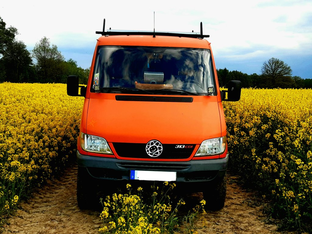

Eigentlich bin ich nicht ganz unzufrieden mit dem Fernlicht gewesen. Wer T2, T3 und LT gefahren ist, ist schmerzfrei.
Trotzdem hab ich zwei Arbeitsscheinwerfer auf die Haube montiert. Befestigt mit gekanteten Edelstahlwinkeln unter den Haubenscharnieren, geschaltet werden sie separat mit einem beleuchteten Schalter mit der Aufschrift "Arbeitslicht Front". Das war für den Prüfer so OK. So kann ich sie völlig unabhängig zur nächtlichen Ausleuchtung nutzen.
Und siehe da.... es ging doch noch heller. Dagegen war der LT wirklich nachtblind 8)
