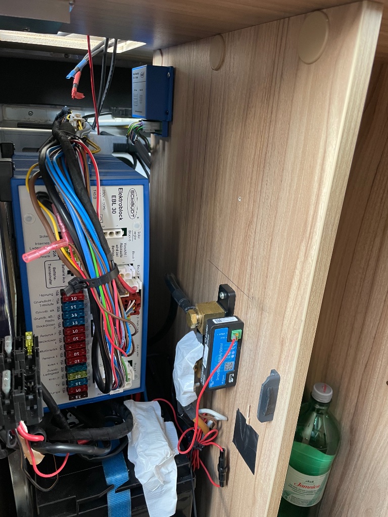

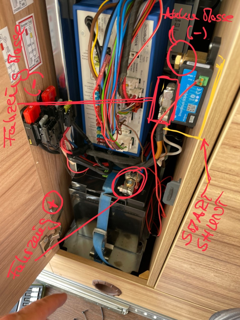

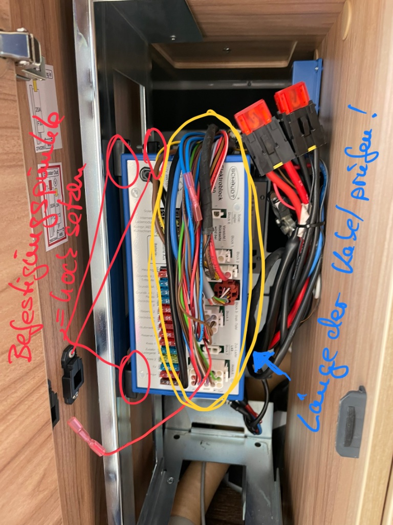

Hi Luc,
was willst Du wissen?
Wie Du die Batterie raus bekommst :shock: ?
Wenn Dein 2018er so gebaut ist wie mein 2018er GCS, dann ist das easy.
Bau die Schranktür ab da wo die Batterie drin ist.
Bau die Batterie raus und bau die neue Batterie rein - Achtung: LifePo4 haben gerne vertauschte Pole.
Das geht mit den originalen Kabeln ganz gut, Du musst nur ggf. ein paar Kabelbinder aufzwicken.
Du kannst auch von oben in den entsprechenden Schrank schauen.
Shunt hab ich an der Seitenwand gegenüber des ELBs verbaut.
So ein BT Shunt ist was feines.
ELB einstellen - geht nur AGM oder Gel/Blei soweit ich das im Kopf habe.
Habe dann Gel/Blei eingestellt - da ist die Ladeschlußspannung bei 14,4 V und Lithium Batterien vertragen max. 14,6 V.
Das passt gut.
Am Booster kannst Du Lithium einstellen.
Ich habe den Ladestrom auf 63 A eingestellt.
Die mechanische Klemmung hat bei der Lithiumbatterie nicht gepasst. Ich habe dann einen Spanngurt genommen.
Das war es.
Die EBL Befestigungspunkte hab ich ein paar cm hoch gesetzt.
PS: die Polabdeckung bitte ignorieren, das war ein Workaround da nix gepasst hat.

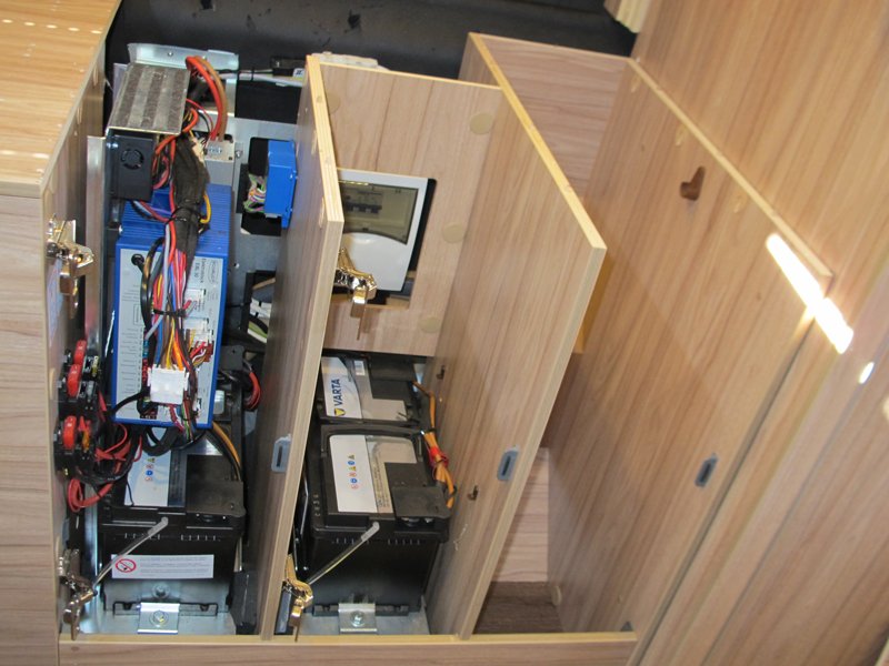

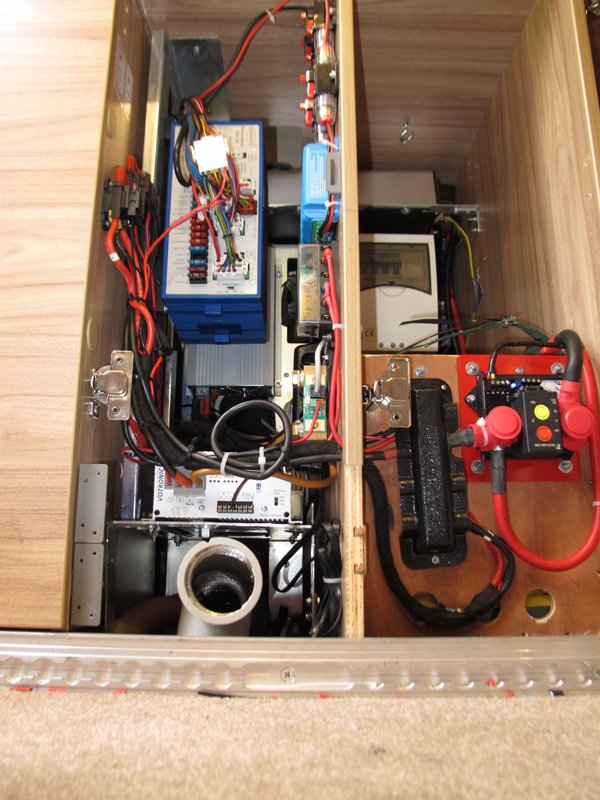

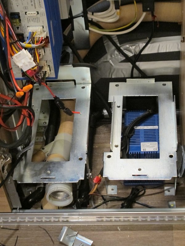

Hallo, Einen Ubersicht wie es eingebaut ist.
Gruss, Bagu

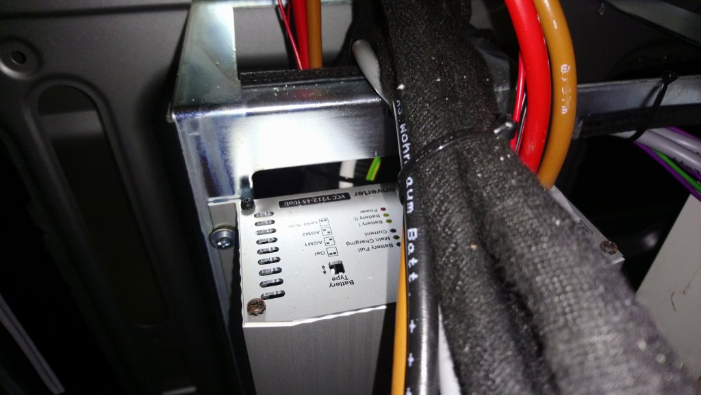

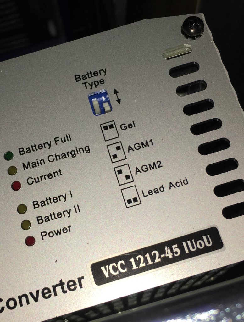

Ich bin mir nicht sicher ob bei meinem Ladebooster VCC 1212-45 IUoU wirklich LI einstellbar ist, aber ich denke den werde ich nachher nicht mehr brauchen. Solar und auch das Laden beim Fahren müssten ausreichend sein. Aber mal sehen.

Hei Rene, bei dir sieht es schon mal ordentlicher von den Kabeln aus als bei mir im Originalzustand.
Aber warum hast Du dir die Mühe gemacht den ebl hochzulegen?
War es nicht möglich die Batterie in das Nebenfach (wie bei Bagu) zu montieren oder waren die Kabel zu kurz dafür oder wolltest du den Platz nicht vergeuden?
Was ist das für eine Batterie bei dir?

Hi OM18 (sehe keinen Klarnamen :? ),
bei mir ist der Ladebooster WA121545 verbaut. Der kann das. Schau doch mal in Deinen Unterlagen.
Verlasse Dich nicht auf die PV. Der Ladebooster ist gerade beim Fahren notwendig - die neuen Euro6 Autos liefern kaum Ladestrom - daher brauchst Du den Booster.
Shunt - ist der Messshunt (diese kleine Kiste an der die Masse und der - Pol angeschlossen sind). Das Ding hat BT und liefert Dir sehr viele Daten.
EBL/ELB hab ich hoch gesetzt, damit ich drunter für die Batterie etwas mehr Platz habe. Den Schrank daneben nutze ich anderweitig - so effizient wie möglich.
Batterie ist von CS - bin sehr zufrieden damit. Den Shunt hab ich auch von dort.
Alle Fragen beantwortet?
René

Auf meinen Booster steht folgendes:
eine der Einstellungen müsste ja (ähnlich wie beim EBL wie du geschrieben hast) wohl auch für Li geeignet sein?!?

schau mal auf die Rückseite Deines Boosters. Dort gibt es noch eine Menge mehr Jumper zum einstellen.
Laut der Bedienungsanleitung für den Booster auf Seite 12 und Seite 13 (online Version), gibt es alleine für LifePo4 4 unterschiedliche Ladeprogramme.
Du kaufst Dir die Batterie, schaust dort in die Anleitung welche Werte notwendig sind und stellst entsprechend den Booster ein. Temperatursensor nicht vergessen. Den braucht Dein Booster.
