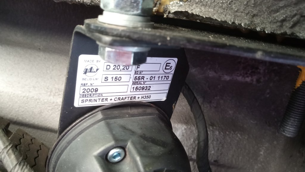

2. Du brauchst eine Anhängekupplung mit einem Typenschild, das eine E-Kennzeichnung trägt. Dann ist dieses Teil in der EU an den dafür vorgesehenen Typen / Fahrzeugen zulässig.
Beispielfoto eines Typenschilds für AHK. Fahrzeugbaureihe und E-Nummer sind zu erkennen.
Zur Anhängerkupplung dazu gehört eine Einbauanleitung / Bescheinigung, die in der Regel mitzuführen ist, falls z.B. mal eine Kontrolle ansteht.
