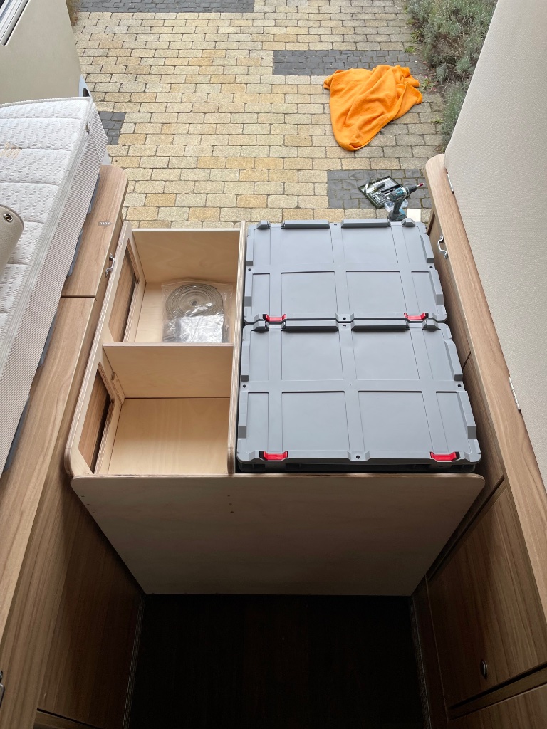

QE11
Beiträge: 351
Registriert: 14 Sep 2020 21:31
Wohnort: Kurpfalz
Re: Hymercar Grand Canyon S wer hat Erfahrungen?
#1609
Beitrag von QE11 »
hier noch ein paar Bilder:
Ich habe mit den Auszugsschienen und dem Brett als Basis begonnen.
Von da dann die wichtigsten Dinge drauf gepackt und im Grunde drum herum gebaut.
Ich habe eine große Eurobox und darüber 4 kleine 300x200er Boxen.
Das ist brutal viel Platz.
Ich komme von auch oben an alle Boxen ran. Ist nicht ganz einfach aber geht gut.
Wichtig ist - es ist alles aufgeräumt.
An die Rückwand vom Auszug habe ich mittlerweile noch Spanngurte angeschraubt. Da kann ich dann auch noch was fest zurren.
Folgende Benutzer bedankten sich beim Autor QE11 für den Beitrag (Insgesamt 3):
v-dulli (25 Mai 2023 22:56), Boardbrother (26 Mai 2023 13:21), Qhalse (27 Mai 2023 05:59)
