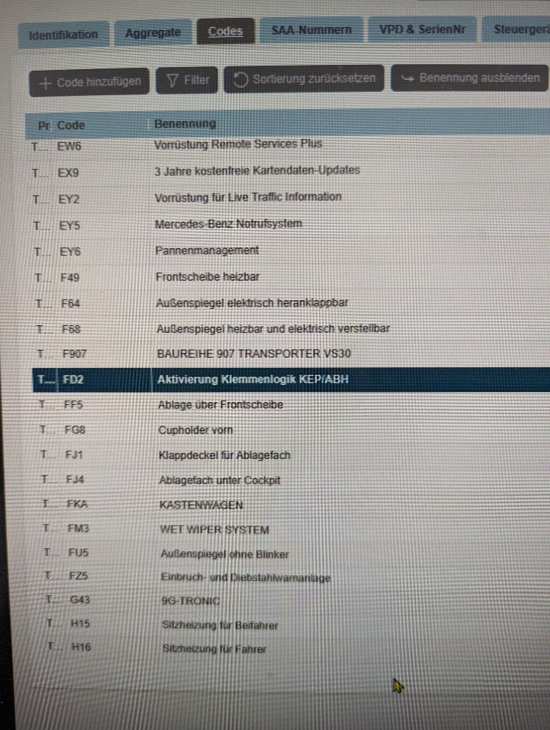

ich hatte die Tage einen sehr interessanten Termin bei der Sternenbasis.
Eigentlich hatte ich ja vor D64 programmieren zu lassen. Nach einer sehr interessanten und ergiebigen Diskussion an anderer Stelle, war ich dann heute alles andere als sicher D64 noch programmieren zu lassen. Genauer gesagt hatte ich damit schon abgeschlossen!
Bei der Werkstatt angekommen. Traf ich auf einen sehr engagierter MA der sich die Tage der Sache bereits angenommen und Kontakt mit Berlin aufgenommen hatte.
Nach der Schilderung meines Ansinnens, wurde in Berlin von dem ursprünglichen Plan D64 (Trennwand mit Schiebetür) kodieren zu lassen, klar abgeraten. Diese Änderung würde nämlich auch in die Klimaanlagensteuerung eingreifen. Stattdessen wurde vorgeschlagen FD2 (Aktivierung Klemmenlogik KEP/ABH) zu kodieren.
Nachdem der MA der Sternenbasis meine Bedenken ausräumen konnte, dass mit der Kodierung irgend etwas "verhuddelt" oder gar unwiederbringlich verändert werden könnte, haben wir uns an die Kodierung gemacht.
Was soll ich sagen. Die Kodierung hat anstandslos funktioniert! Die kleine Testreihe hat genau die gewünschten Änderung gezeigt. Das System wird nun beim verlassen über alle drei Türen heruntergefahren. Beim Öffnen der Türen verhält sich augenscheinlich alles wie bisher auch.
Ich werde die Änderung, und natürlich das ganze Fahrzeug nun einige Tage beobachten. Falls etwas nicht wie gewünscht funktioniert, wird die Änderung wieder rückgängig gemacht.
