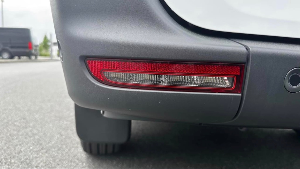

Die neuen Sprinter haben scheinbar die Rückfahrscheinwerfer in die Stoßstange integriert.
Ggf gibt es da bald legale Nachrüstmöglichkeiten.

@kompostman: hast du mehr Infos oder ein Bild dazu?

Siehe „Zusatz-Rückfahrleuchten“ in den ThemenGuy Incognito hat geschrieben: 21 Mai 2023 07:13 @kompostman: hast du mehr Infos oder ein Bild dazu?

Musste noch auf die Freigabe des Urhebers warten. Hier die neue MB Lösung. Ich habe heute mal angefragt, ob das Rückwärtskompatibel ist.
Copyright liegt bei Peter Schlöricke. Dank an den Urheber.
