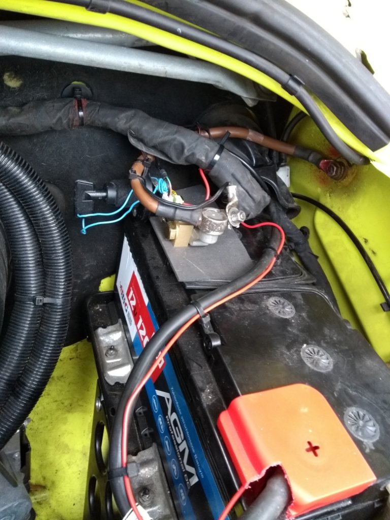

Hier nun das (vorläufige) Ende der Geschichte.
ich hatte etwas Kontakt zum Service von Ective.
Allerdings nicht wirklich zielführend.
Letztendlich habe ich den ganzen Plunder wieder zurück geschickt.
Warum ich allerdings 4,90 für die Rücksendung bezahlen muss, ist mir noch nicht ganz klar.
Schließlich habe ich es nicht zurück geschickt weil ich es nicht möchte, sondern es erfüllt für mich ganz klar die angegebenen Spezifikationen nicht.
Da ist das letzte Wort noch nicht gesprochen....

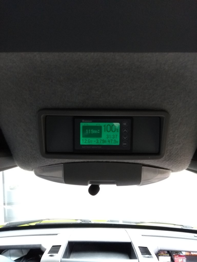

Der Tragödie dritter Teil ist nun gestern in Form eines Renogy Monitors angekommen.
Ich habe gelernt dass man zuerst alles auf der Werkbank ausprobiert und erst wenn es funktioniert mit dem ganzen Geraffel ans Auto geht.
Der Test verlief erfolgreich, deshalb habe ich auch gleich den Ausschnitt in die Blende im Dach gefräst. Da war eh nix dahinter.
Den Shunt habe ich auch in der Werkstatt vormontiert (da steht noch ne neue AGM) und dann ging es ja auch unspektakulär schnell mit dem Einbau.
Also fürs erste bin ich so mal zufrieden.
Das Display lässt sich wunderbar ablesen vom "Wohnraum" und sogar an die Tasten komme ich von dort dran ohne Stöckchen.
Das Ganze jetzt für knapp € 70,- und Bluetooth kann mich mal hintenrum, damit werde ich mich nicht rumärgern.
@ Horst: Danke für die Auflösung von meinem Knoten im Kopf.
Quick and dirty Shunt mit Hauptschalter
So siehts aus, wenn der kleine Kühlschrank läuft
Ansicht vom "Wohnraum. Für mich völlig O.K. so.

Hallo Holgi,
der Batteriemonitor sieht sehr nach dem "großen Bruder" von meinem aus. Ich denke, Du wirst damit zufrieden sein.
