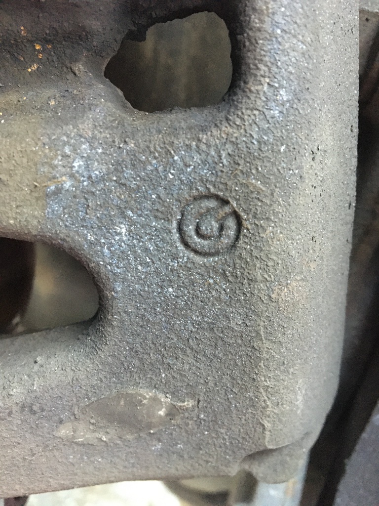

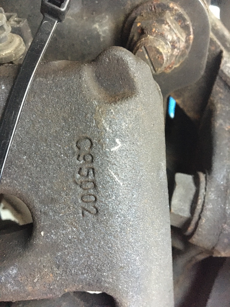

Hier noch Bilder der verbauten Bremsanlage und der Einzelteile.
[/attachment]
[/attachment]
