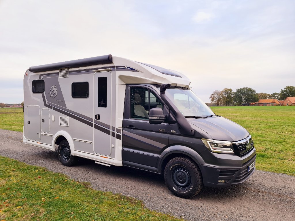

2) AT-Bereifung in 255/70R16
Höherlegung: knapp 3 cm
Wie: Reifen kaufen und auf die Felgen ziehen :wink:
Preis: ca. 750 Euro für 4x BF Goodrich KO2 in oben genannter Größe
Kompatibilität: problemlose Einzelabnahme (bei meinem TGE war auch keine Tachoangleichung notwendig, Geschwindigkeit wird nun ohne Abweichung angezeigt)
Website: https://www.bfgoodrich.de/
