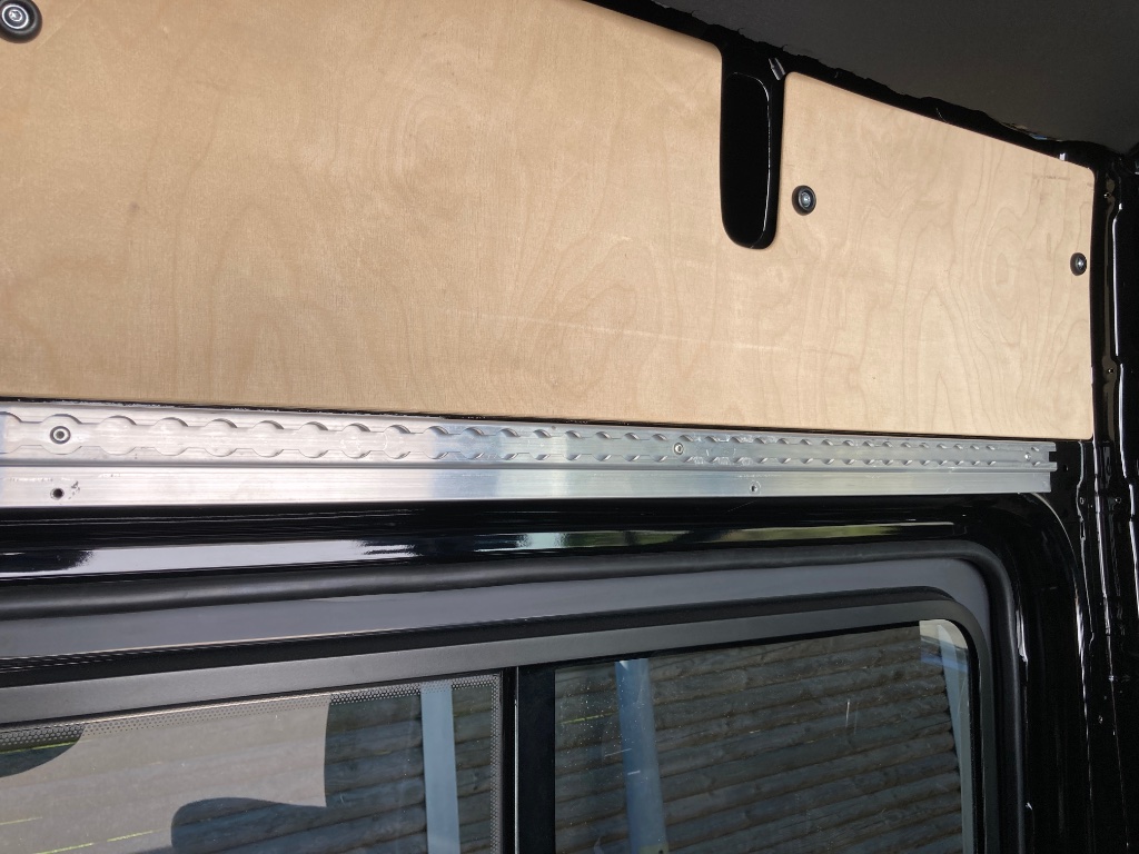

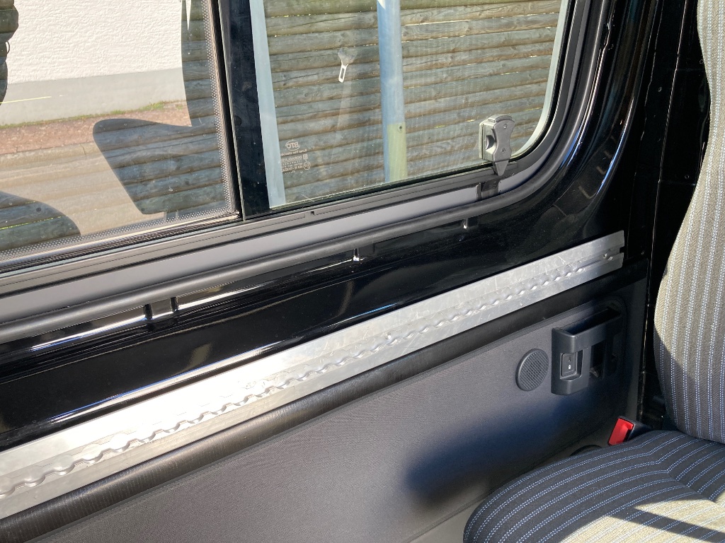

hätte jemand evtl. einen Tipp, wie ich die werkseitig verbauten Zurrschienen an der Seitenwand des Sprinters wieder heraus bekomme?
Neben den Nieten sind die wohl noch verklebt, aber so eng am Blech, dass keine Cutter o. ä. dazwischen passt.
Habe schon mit einem Zurrgurt von der gegenüberliegenden Seite gezogen, da verbiegt sich aber eher das Blech unter den Schienen... :?
Vielleicht schon irgendwer erfolgreich umgesetzt?
Ich wäre sehr dankbar!

Nach meinen Erfahrungen: Schneidedraht, "etwas" Gewalt und viel Zeit.
Ich habe seinerzeit zunächst die Nieten aufgebohrt und im Anschluss an einem Ende der Zurrschiene den Schneiddraht eingefädelt und mich schrittweise vorgearbeitet. Ein Keil hat geholfen, die Leiste etwas vom Blech wegzubekommen. Der Anfang ist immer am schwersten. Je weiter man ist, desto einfacher lässt sich der Keil unterschieben. Als es dann möglich war, habe ich auch einen Zurrgurt zur Hilfe genommen und immer wieder nachgespannt. Zu viel Gewalt ist tatsächlich nicht gut fürs Blech. Durch den Schneidedraht schaut das Blech allerdings danach entsprechend aus und muss mit Farbe ausgebessert bzw. gegen Rost geschützt werden.
