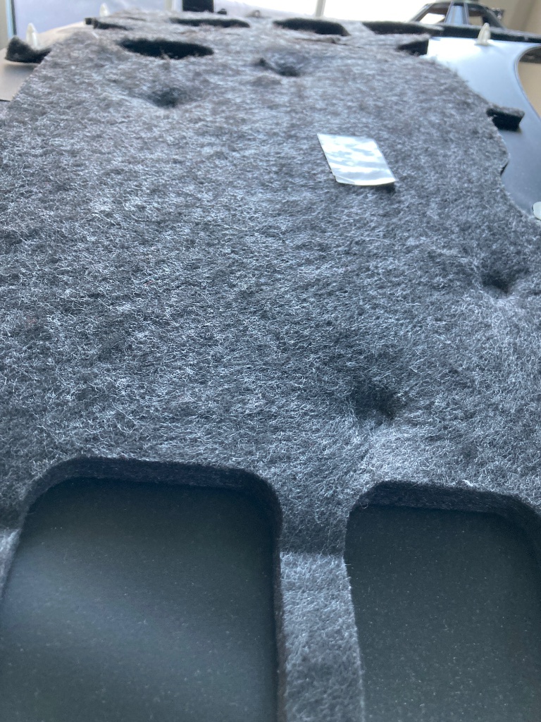

Auf der Rückseite der "Innenverkleidung Luxus" sind 1cm dicke Matten (sehr fluffig, s. Foto) angebracht.
