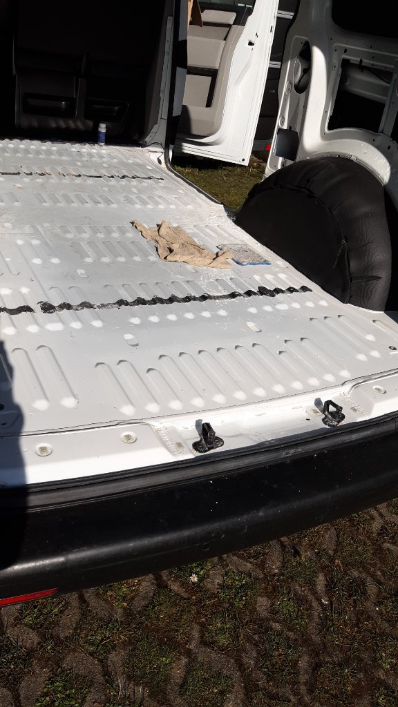

Silikon würde ich dafür nicht nehmen, denn das hat im Fahrzeug nichts zu suchen. Selbst bei einer geeigneten Dichtmasse wäre ich vorsichtig. Diese bekommt man zwar leicht in den Spalt, aber wenn die Platte mal wieder raus soll, dann könnte es schon zum Problem werden (evtl. Dichtnaht aufschneiden) und dann müssen/sollten die Flächen vor dem Wiedereinbau auch gereinigt werden.
Ich würde einfach Streifen aus Dämmmaterial (z.B. nicht selbstklebendes Armaflex, KFlex, oä.) in Streifen schneiden und in den Spalt drücken. Ich denke nicht, dass es deshalb große Feuchtigkeitsprobleme unter der Platte geben wird. Notfalls kann man auch vor dem Einbau der Platte alles dick mit Konservierung einsprühen oder pinseln.

Konservierung ist immer gut.
Unter die Dämmung der Bodenplatte habe ich auch Teroson Spühwachs gesprüht, dann nicht-klebendes Armaflex darauflegen und darauf die Bodenplatte. Wenn man dann mal einen Wassereinbruch hat, ann man alles wieder herausnehmen, trocknen oder erneuern.
Ist alles verklebt, geht Feuchtigkeit nicht wieder raus, rostet und gamnelt...
So wie oben beschrieben mache ich es bei meinem aktuellen T6-Projekt auch wieder.

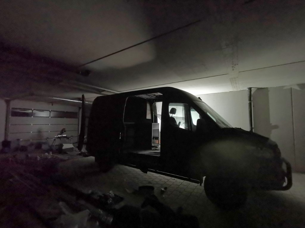

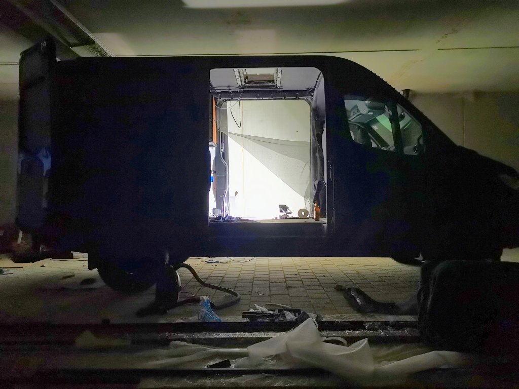

Zum Glück kann ich für den Ausbau in eine beheizte Halle.
