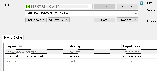

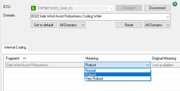

orange13
Beiträge: 343
Re: Seitenwind Assisten Problem!?!
Beitrag von orange13 »
ich habe mir mal die Variantenkodierungen diverser Steuergeräte angeschaut und bin im ESP STG fündig geworden. es gibt dort einige Einstellmöglichkeiten für den SWA. ich bin jetzt nicht so die Konifere :D auf diesem Gebiet und möchte weder Vermutungen anstellen noch irgendwelche Anleitungen geben und schon gar nicht werde ich hier an meinem Sprinter irgendwas verstellen/testen. Aber vielleicht hilft es ja, die Werkstatt auf die richtige Fährte zu setzen und Antworten wie "geht nicht" etwas entgegen zu wirken.
Folgende Benutzer bedankten sich beim Autor orange13 für den Beitrag:
