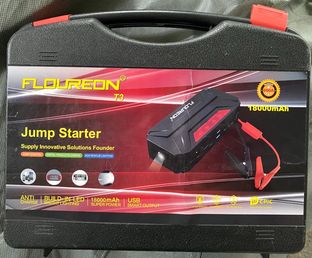

FLEUREON T3 Jump Starter
Ich benutzte jahrelang den FLEUREON T3 Jump Starter eines Mieters aus dessen WoMo, mit dem man sogar bei völlig entleerten Batterien, die quasi gar nicht mehr zu laden gingen, starten konnte
