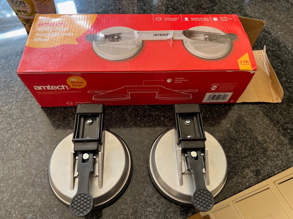

Meine 15€ Lösung....Qhalse hat geschrieben: 04 Mär 2023 09:18 Hallo Jan, danke für die schnelle Antwort, ich wollte nix fest an der Karosserie verbauenden. Deshalb die Idee mit dem Multianker. Glatte Flächen an der Karosserie sind eigentlich gut vorhanden.
- Folgende Benutzer bedankten sich beim Autor AlBondigaz für den Beitrag (Insgesamt 2):
- Guy Incognito (08 Mär 2023 07:56), mks916 (09 Mär 2023 02:27)

Ja stimmt ! Ich muss die antibakteriellen Tücher aus der Küche verwenden, um die Stelle vor dem Gebrauch zu reinigen.Hallenser hat geschrieben: 07 Mär 2023 21:19 Keine schlechte Lösung - WENN, ja wenn - das Fahrzeug immer schön sauber ist![]()
So wie meine Karre gelegentlich aussieht, würde ich damit nicht klar kommen. Auf Dreck hält das nicht, vorher abwischen ist auch nicht „praktikabel“ und „lackschonend“ ist das dann (in meinem Fall) eben leider auch nicht.

hast du denn Bilder wie du diese schwarzen Halterung auf den Saughalter setzt und befestigt ....und woher kommen diese schwarzen Halter
Das sieht doch nach den klassischen Haltern die sonst an die Karosserie "gespaxt" werden

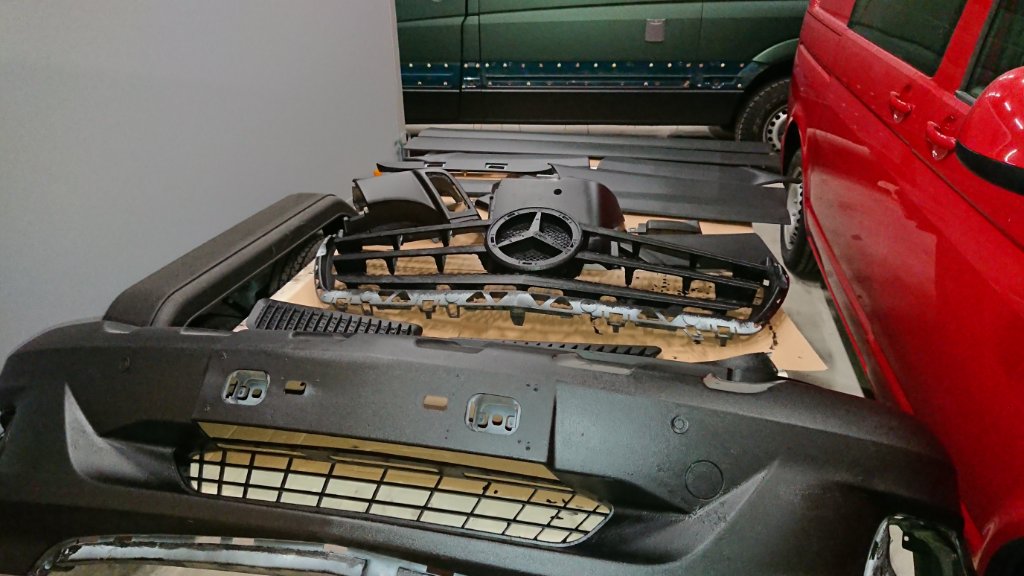

Wenn man die Beplankungen eh lösen möchte, ist die Variante möglicherweise hilfreich
Wenn nicht, sorgt die Befestigung sicher dafür, dass die ungedichteten Kunststoff Pinöppel garantiert noch mehr Spiel haben, als ab Werk.
Die Befestigung gehört aufs Blech! Natürlich wird das Wasserthema an der Stelle dem Erstbesitzer wohl nicht mehr tangieren. Ninja, muss Jeder selbst wissen.
Die Fotos nur zur Verdeutlichung. Meine Verkleidungen waren mehrfach an, ich halte es sehr wohl für möglich, dass gerade bei den kleineren Teilen ein Windstoß ausreicht ...
