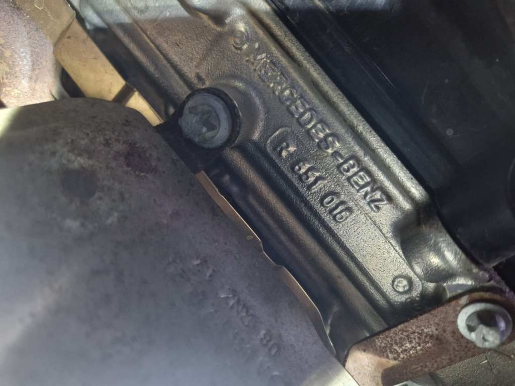

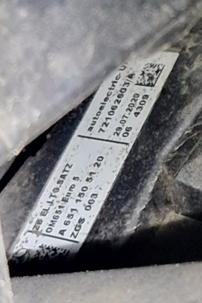

ich bin seit heute Besitzer eines Sprinters 313 aus 2012 (mit Austauschmotor). Nun wollte ich als erstes einen Ölwechsel machen. Nachdem ich bei einem großen Teilehändler meine KBA-Nr. 1313-BYL eingegeben habe, wurden mir diverse Ölwechselsets angezeigt. So weit so gut - so bestelle ich immer für mein Viano. Doch diesmal wurden mir Sets angezeigt mit 7 Ltr Öl und mit 11 Ltr Öl. Bei allen Sets steht, dass es für mein Fahrzeug geeignet ist, es aber Ausnahmen gibt. Hier ist dann z.B. von OM 651.956 oder OM OM 651 LA die Rede. Nun habe ich bei meinem Motor probiert raus zu bekommen, welche OM bei mir vorliegt. Im Fahrzeugschein finde ich dazu nur bei D.1: 906BB35. Am Motor habe ich folgende Schilder gefunden:
Was habe ich denn nun für nen Motor (OM 651.????? ) und braucht der nun 11 oder 7 Liter Öl? Bin echt n bissel verwirrt.

OM 651 DE 22 LA 2143cm³ 95kW (129PS) bei 3800/min 305Nm bei 1200–2400/min Bj. 2009–05/2016
https://de.wikipedia.org/wiki/Mercedes- ... er#Motoren
