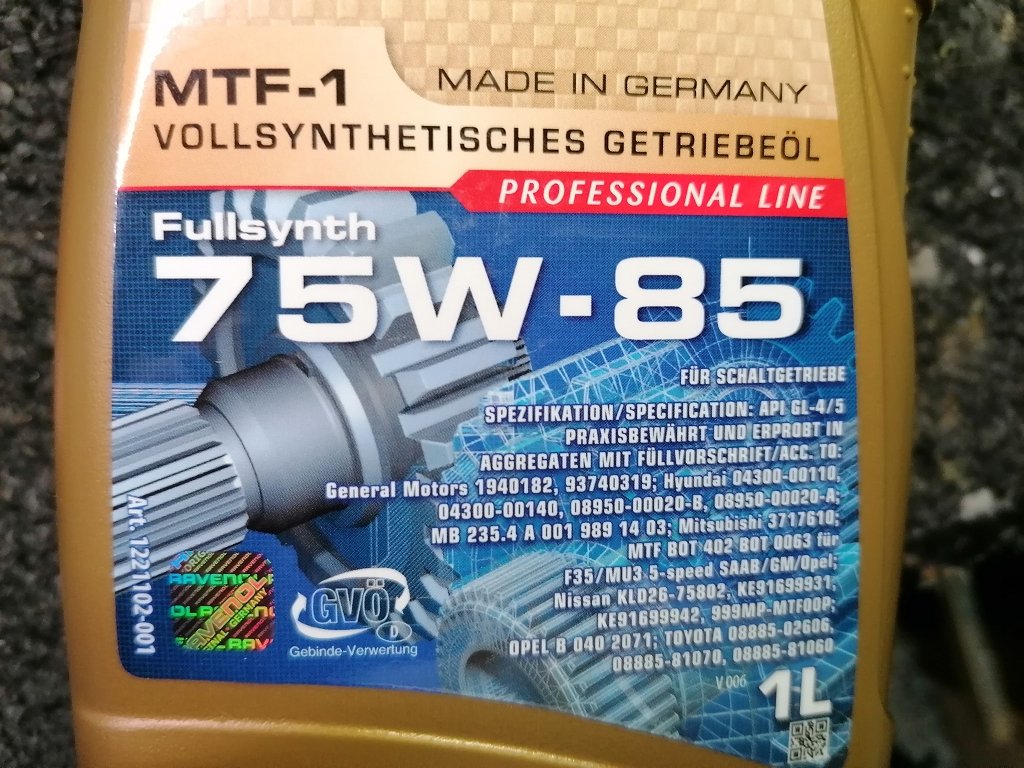

Die Überschrift kenne ich. :D Mir ging es um das Bild von deinem Öl. Ich hatte dort nur gelesen: "Getriebeöl" und bei einem schnellen Blick auf die MB-Freigabeseite vom 235.4 (dort stand ebenfalls nur "Getriebeöl"), ging ich davon aus, dass dein Öl vielleicht gar nicht für die Hinterachse gedacht ist, weil bei den anderen MB-Freigaben noch "Achsöl" mit angegeben ist. Als ich jetzt aber nochmal gezielt nach deinem RAVENOL MTF-1 geguckt hatte, war dort auch "für Schaltgetriebe und Antriebsachsen" angegeben.
