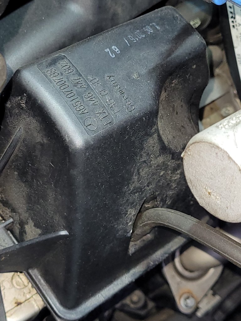

wo genau sitzt der Druckspeicher?Henry1 hat geschrieben: 11 Dez 2023 14:00 Nach dem Entfernen des ersten Schlauchs am Druckspeicher kam das Kühlwasser schon raus getropft.
Re: Ladedruck zu niedrig-/ P0299
Bei meinem 651 am Motor Fahrerseite, schwarzer Kasten mit Schläuchen unten dran
211 CDI, Bj 2000, LKW 4- Sitzer, L2 H2
313 CDI, Bj 2016, Mixto L2 H2
- Beiträge: 3330
Habe heute mal versucht die Schläuche abzuziehen, aber ich habe es dann gelassen ...da die Schläuche bis tief in den Kasten gehen ...daher muss man diesen wohl aufschrauben oder
Sie sind nur aufgeschoben, verkleben aber sehr gerne und darum muss man sie mit leichter Gewalt vorsichtig abheben/ abziehen. Ein, nicht zu breiter, Schraubendreher kann sehr hilfreich sein.
- Beiträge: 3330
Also muss ich den Kasten nicht auseinander schrauben ...hatte nur Angst das ich die Schläuche nicht mehr drauf bekomme ...v-dulli hat geschrieben: 12 Dez 2023 19:26 Sie sind nur aufgeschoben, verkleben aber sehr gerne und darum muss man sie mit leichter Gewalt vorsichtig abheben/ abziehen.
