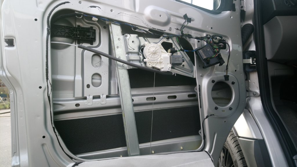

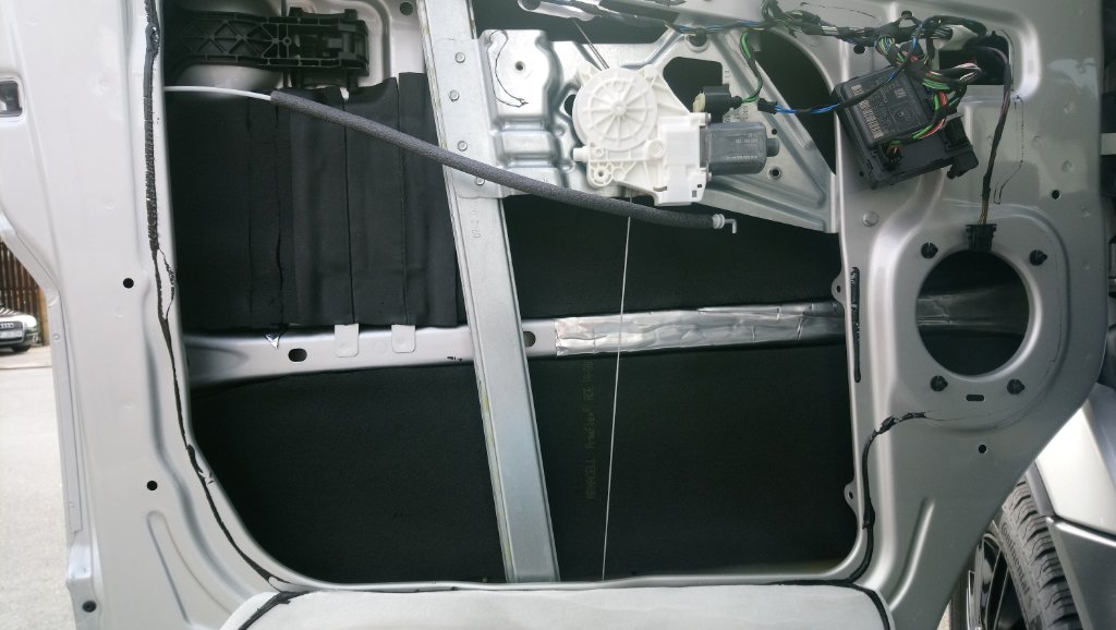

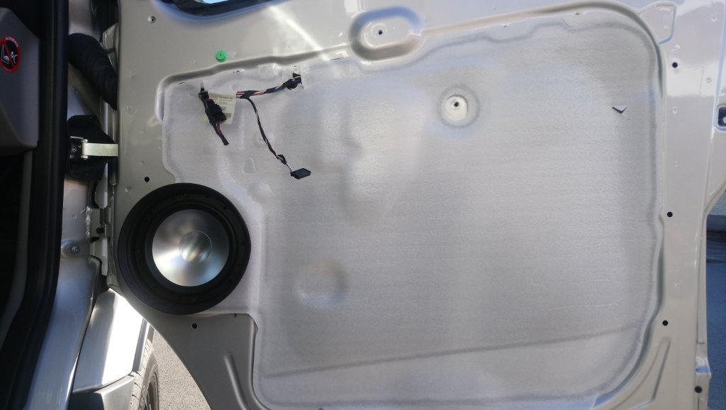

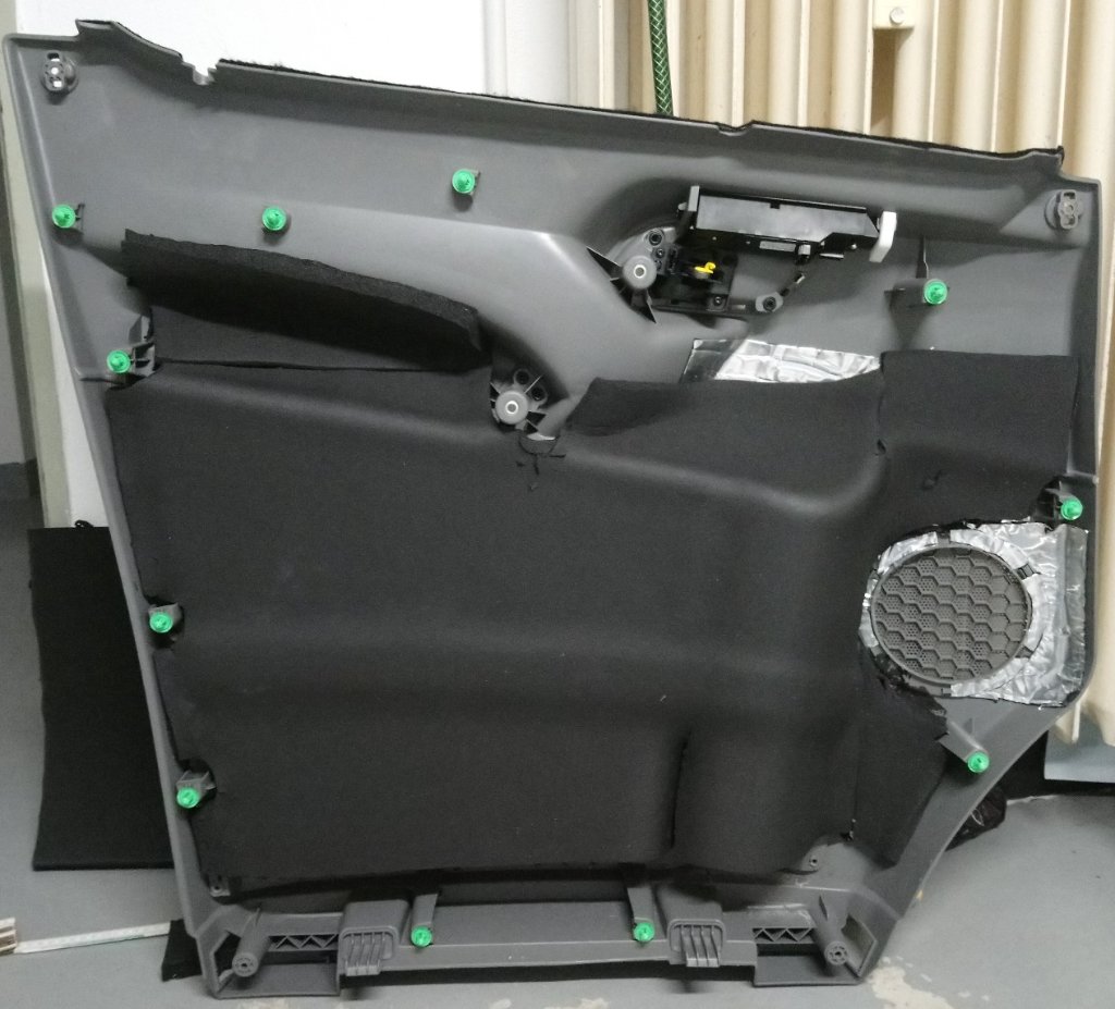

Beiträge: 6846
Re: Lautsprecher upgrade im W907 mit MBUX 7"
Tür, trotz Wärmedämmpaket, soweit möglich und sinnvoll mit 19mm Armaflex + etwas Alubutyl beruhigt und nachgedämmt.
Türfolie/ Dampfsperre ordentlich montiert.
Türverkleidung gezielt mit Alubutyl beruhigt und mit 19mm Armaflex gedämmt.
Und ja, für den Sound sind 16er von Canton kombiniert mit HT von HK aus dem Benzregal und Center abgeklemmt.
Alkahest (02 Mär 2023 09:42), Guy Incognito (02 Mär 2023 11:16)

Wie ist das mit der Temperaturbeständigkeit bei Alubutyl am Außenblech? Ich habe darauf verzichtet, weil ich befürchte dass es bei intensiver Hitze unten aus der Tür tropft…
Als es im letzten Sommer heiß war, war schon die selbstverbaute Dämmung des Fahrerhausbodens aus Alubutyl seeeehr flüssig geworden…
Eventuell gibt’s da auch Unterschiede zwischen den Herstellern? Ich habe das extra dicke von Reckhaus verwendet.

Beiträge: 6846
Bisher keine Probleme damit gehabt, ist aber auch nicht sehr dick.

1. Wie groß war der Umfang der serienmäßigen Dämmung bzw. und welche Teile hast du ergänzt?
2. In welchen Bereichen hast du Alubutyl verklebt?
3. Welchen Typ Armaflex hast du verwendet?
4. Wie weit hast du die Isolierung nach unten gezogen?
5. Hast du spezielle Maßnahmen ergriffen um sicherzustellen dass das anfallende Wasser abfließen kann?
5. Hast du die originale Dampfsperre wieder verwenden können?

Beiträge: 6846
Das ist die originale Dämmung ab Werk und ich bin auch nicht tiefer gegangen als die "Dübel" der Außenbeplankung. Zum einen könnte dort Wasser eintreten, zum Anderen hat MB Konservierung aufgetragen. Die Abläufe sind, natürlich, offen.
Alubutyl habe ich nur sehr wenig verklebt weil es kaum Fläche dafür gibt. Zur Marke kann ich nichts sagen weil ich es als Rolle geschenkt bekommen habe und es keinen Hinweis auf den Hersteller gibt.
Zum Rest, später.

Beiträge: 6846
Ja, ich habe die Originale Dampfsperre , mit dem Föhn, heil abbekommen und musste nur sehr wenig Butylschnur ersetzen.
Armaflex ist dieses reingekommen

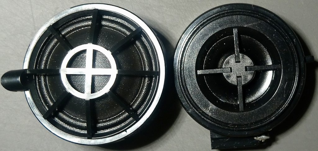

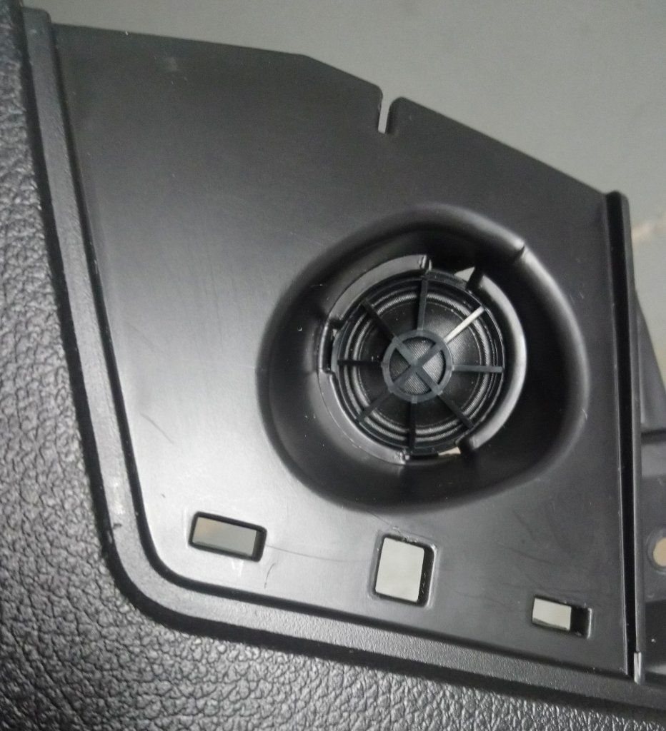

Die 16er Canton stammen aus der QS Serie, sitzen auf einem Adapter und haben, als Abdichtung zur Türverkleidung, einen Schalltrichter bekommen.
Die Hochtöner kommen aus dem MB-Regal, müssen nur geringfügig angepasst werden, sind mehr als preiswert und lösen richtig gut auf.
Links die von HarmanKardon, rechts die originalen
In jeder Beziehung, außer dem Preis, ein riesen Unterschied.
Guy Incognito (02 Mär 2023 18:41)
