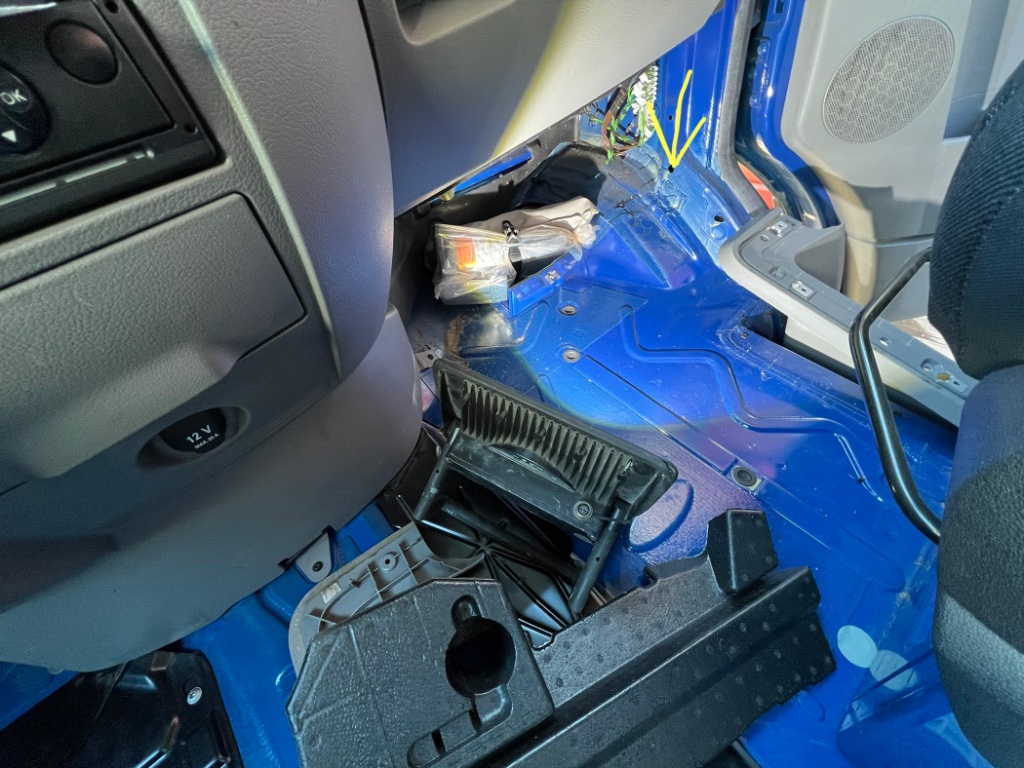

Gibt’s hier ein update? Oder irgendwelche Erkenntnisse? Habe bei meinem 906 exakt das gleiche Problem. Wasser kommt durch die gleichen Löcher (beidseitig) herein, wie im Ursprungsthread dargestellt. Auch bei mir liegt’s weder an der Antenne, noch an den Dreiecken vor den Spiegeln oder den anderen üblichen Verdächtigen… ich bin etwas ratlos…

Regen alles von innen abgesucht. Nirgendwo trat Wasser ein und auch sind keine Laufspuren zu sehen… das einzige, was ich noch nicht “eingehender” untersuchen konnte, ist der Scheibenrahmen. Wir haben im Zuge einer Lackierung des Wagens im letzten Jahr eine neue Dichtlippe eingesetzt, was natürlich durchaus eine Fehlerquelle sein kann. Wie weit bist Du denn mit der Suche bzw. was war/ist es denn bei Dir? Die Antenne? (Glaub mir ruhig, die ist bei mir furztrocken

Die Antenne war bei mir ebenfalls der erste Verdacht, den ich aber ausschließen kann. Was mich an der Sache erheblich wundert, ist diese eigenartige Stelle in einem Holm, der normalerweise wohl nicht dafür vorgesehen ist, dass Wasser durchläuft. Denn es steht dort nur und läuft nicht ab. Und das gleichmäßig sowohl links als auch rechts. (Abläufe sind alle frei.
Ich war vorhin sogar mit einer Endoskopkamera da drin, konnte aber auch beim Blick nach oben im Holm absolut nichts erkennen, was auf eine Herkunft des Wassers deutet…
Ich denke, ich werde nochmal eine ordentliche Starkregen-Simulation mit dem Gartenschlauch starten, wenn’s draußen wieder etwas milder wird…
