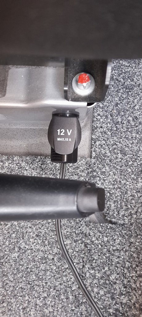

Hab das selbe Problem, nach 4-5 Tagen stehen kommt die Warnmeldung.. Motor starten.
Nun wollte ich mittels Zigaretten Anzünderdose die Starterbatterie mit einem Solarmodul mit integrierten Laderegler laden. Geht aber nicht. Anscheinend ist da nur ein Stromanschluss wenn die Zündung an ist.
Lässt sich das ändern, dass immer Stromdurchfluss vorhanden ist? Danke

Hat der VS30 nicht mehr wie der NCV3 die 25A Dauerstrom Dose unter der Ascherschublade?

hljube hat geschrieben: 04 Mai 2023 15:56 Hat der VS30 nicht mehr wie der NCV3 die 25A Dauerstrom Dose unter der Ascherschublade?
Habe nur diese in meinem 907. Da ist nur Strom drauf, wenn die Zündung ein ist

Beitrag von Arnd100 »
gehe doch direkt an die Batterie. Diese ist auf der Fahrerseite eingebaut,
und man kann aus dem Batteriekasten zwei Kabel in den Fahrgastraum führen
und dort das Modul anklemmen.

Beitrag von rams »
Danke Arnd,
Leider hab ich weder Werkzeug noch Kabel /Sicherungen und nur beschränkt Fachwissen und bin im Süden im Urlaub
Es müsste ja von der Batterie aus ein ab gesichertes Kabel mit einer gut zugänglichen Steckverbindung, in meinem Fall idealerweise eine 12 v Buchse montiert werden.
Das würde ich dann lieber meine MB Werkstatt zu Hause machen lassen. Vielleicht ist es ja auch weniger Aufwand, eine der 2 vorhandenen 12v Buchsen anders zu schalten, dass da eine dauernd Stromverbindung drauf ist

Im Süden bei MB fragen was die Nachrüstung der Steckdose am Sitzkasten kostet. Auch der VS30 sollte das n9tige Loch bereit am Sitzkasten haben, die originale Dose kostet kein Vermögen und das Verkabeln auf Dauerstrom sollte kein Problem sein, es findet sich bestimmt einen freien Sicherungsplatz.
