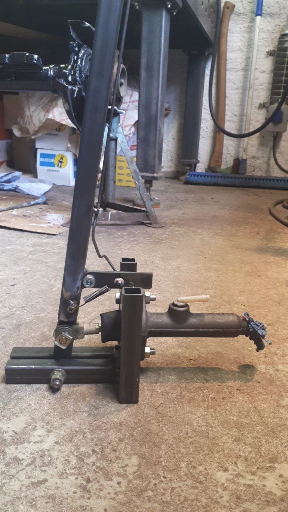

Hallo, also ich habe bei meinem LT ein Sperrachse nachgerüstet. Die Achsen selbst sind ja noch zu bekommen, aber wie Hier schon beschrieben wird ist der Rest ne Katastrophe.
Eigentlich wird ja mit Hilfe des Schalters ein Unterdruckventil gesteuert (Elektromagnetisch) welches dann auf einem Hydraulikzylinder mit Membran wirkt. Super aufwändig das ganze und wie gesagt kaum zu bekommen.
Ich habe mir einen Kupplungsgeberzylinder genommen (aus einem Volvo 940) und den über einen Handhebel und Bremsleitung mit der Hinterachse verbunden.
Noch die Kabel vom Sensor zum KI gezogen, und siehe da, geht, rein Hydraulisch, ganz ohne Schalter und Unterdruck.

JAS hat geschrieben: 30 Jun 2023 08:31 photo_2023-06-30_08-29-24.jpgHallo, also ich habe bei meinem LT ein Sperrachse nachgerüstet. Die Achsen selbst sind ja noch zu bekommen, aber wie Hier schon beschrieben wird ist der Rest ne Katastrophe.
Die alten G(Bundeswehr) haben eine solche betätigung auch.

Meine Alternative war ein "FlyOff" Bremshebel aus dem Motorsport...
Aber Original MB Teile sind natürlich schöner.
