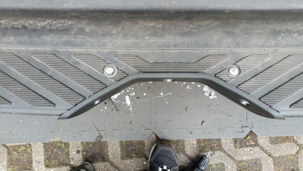

- Beiträge: 3177
Re: Trittstufe mit Aussparung fuer Anhaengerkupplung
ich konnte da nix erkennen...auch die Befestigung muss geändert werden ....Rosi hat geschrieben: 01 Dez 2020 15:56 der Ausschnitt bei AHK in den Träger ohne AHK eingeschweißt/gepunktet.
So sieht es bei mir unter der Trittstufe aus
Kann mir jemand die die genaue Position der Befestigungslöcher zur Befestigung des Metallträgers an der AHK angeben.
Na klar, das können viele - aber sie müssten dafür das tun, was du dir offenbar ersparen willst: sich unter dem Heck des Wagens in den Dreck legen und messen (und Fotos machen, auf denen man etwas erkennen kann).asap hat geschrieben: 01 Dez 2020 17:48 ich konnte da nix erkennen...
Immer wieder das gleiche: Warum sollten sich andere mehr Mühe bei der Lösung deines Problems machen als du selbst, der du dir nichtmal die Mühe machst, deine Fragen verständlich zu formulieren und mit einem Fragezeichen abzuschließen?
Drunterlegen, sechs!

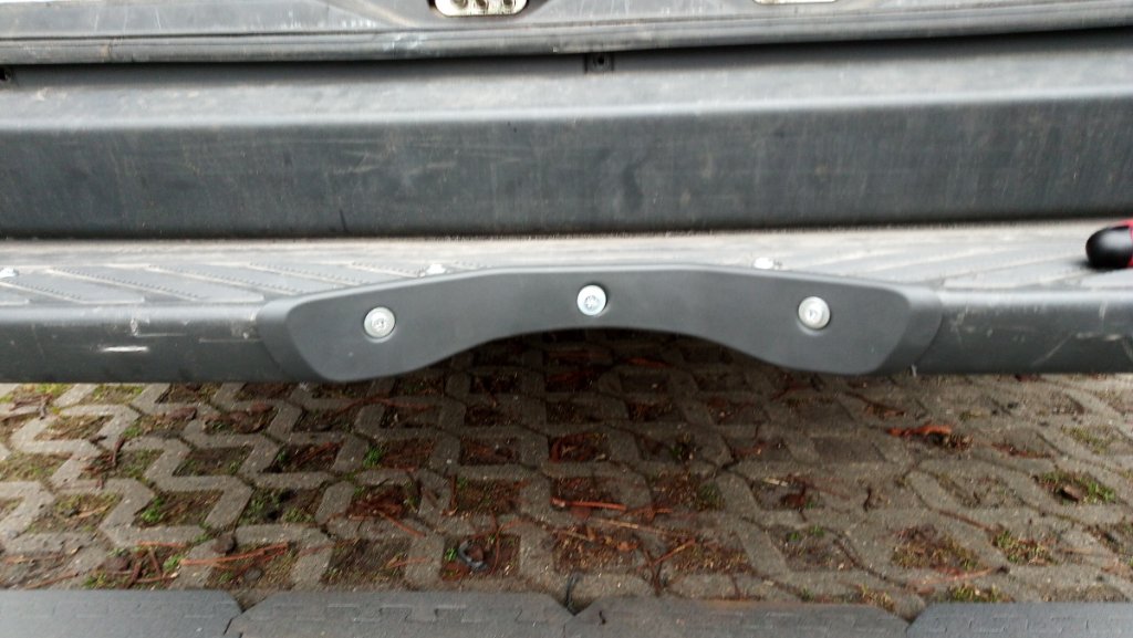

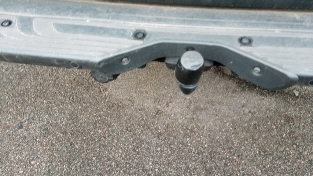

so habe heute den Metallträger für die AHK umgebaut ....
Das Teil ist noch sehr stabil obwohl die Verstärkung in der Mitte aufgeschnitten habe ...
Bilder muss ich noch machen ...
So sieht mein Umbau aus, habe die Metallplatte selbst angepasst ...
Hier eine Aufnahme von einer Trittstufe original MB
